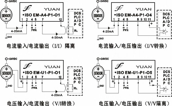

    电镀电源信号控制专用直流(电压/电流)信号隔离转换器是一种混合集成电路。产品主要用于电镀电源4-20mA信号输入输出控制,内部通过PLC的DA模块输出4-20mA(0-10V)的信号控制整流器的可调输出,工作电压、电流和各种运行参数的监测及外部增加4-20mA(0-20mA)/0-5V标准信号接口等。该IC为标准Sip12 Pin符合UL-94的阻燃标准封装,占用PCB板面积少,装入仪器内部可以并联安装实现多路信号的监测、隔离和转换。IC在同一芯片上集成了一个多隔离的DC/DC变换电源和一组模拟信号隔离放大器,输入及输出侧宽爬电距离及内部隔离措施使该芯片可达到3000VDC绝缘电压。Sunyuan ISO EM系列产品使用非常方便,免零点和增益调节,无需外接调节电位器等任何元件,即可实现工业现场信号的隔离转换功能。
● 产品有PCB板上焊接安装和标准DIN 35导轨卡槽固定安装两种方式,导轨式安装的可以实现模拟信号一 进二出、二进二出的功能。
● 0-5V/0-10V/0-75mV/0-2.5V/0-10mA/0-20mA/4-20mA等国际标准信号输入,输出标准的隔离信号。
  精度等级:0.1级、0.2级;全量程范围内极高的线性度(非线性度< 0.1%),使用方便免零点和增益调节。
