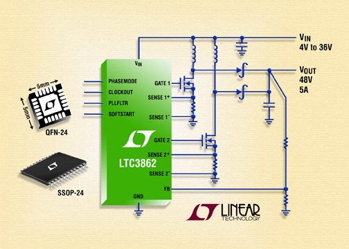

    凌力尔特公司 (Linear Technology Corporation) 推出两相升压型 DC/DC 控制器 LTC3862,该器件提供高输出功率,占板面积紧凑。多达 12 个功率级可以并联并采用不同相的时钟,以最大限度减小输入和输出滤波需求。4V 至 36V 的输入电压范围和取决于外部组件选择的宽输出电压范围使该器件适合广泛的大功率升压型应用。仅用两相 12V 至 36V 输入源,LTC3862 就能以高达 97% 的效率调节 48V/5A 输出。应用包括大功率音频放大器、汽车燃料注入系统、网络和工业电源。
   利用 SYNC 输入、CLOCK 输出和 PHASEMODE 控制引脚可以启动多相工作,允许 2、3、4、6 或 12 相工作。LTC3862 采用峰值电流模式架构,以卓越的相位至相位电流匹配非常容易地实现了环路补偿和多相工作。可以用单个电阻在 75kHz 至 500kHz 范围内设置固定工作频率,还可以用内部锁相环同步至频率范围为 50kHz 至 600kHz 的外部时钟。每个相位都使用一个电流检测电阻,以实现精确的逐周期限流。强大的片上 CMOS 栅极驱动器最大限度地减小了开关损耗,并允许为甚至更大的电流应用使用多个并联 MOSFET。其它特点包括片上 5V LDO (消除了用偏置电压为该集成电路供电的需求)、欠压闭锁保护、具可编程迟滞的精确 RUN 引脚门限、可调软启动、最大占空比可编程以及用户可调前沿消隐。
   LTC3862 采用窄型 SSOP-24 和 5mm x 5mm QFN-24 封装,有 3 种温度级版本,商用级在 -40 至 85°C 的温度范围内工作,工业级温度范围为 -40°C 至 125°C ,高温汽车级温度范围则为 -40°C 至 150°C。以 1,000 片为单位批量购买,每片价格为 3.29 美元。
