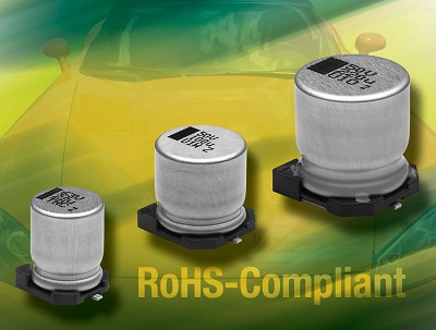

   宾夕法尼亚、MALVERN — 2008 年 7 月 10 日 — 日前,Vishay Intertechnology, Inc.(NYSE 股市代号:VSH)宣布已扩展其 150 CRZ 系列表面贴装铝电容器的性能和功能,使该系列器件能够提供低阻抗值、高电容与纹波电流,以及可实现高振动功能的 4 针脚版本。
  150 CRZ 器件采用五种封装尺寸,从 8mm×8mm×10mm,直至较大的 12.5mm×12.5×16mm。为实现更高的性能及可靠性,这些电容器在 100kHz 时具有低至 60mW 的超低额定阻抗 (Z)、+105°C 时 1007mA 的高额定纹波电流,以及在 6.3V~63V 的电压范围内具有 33µF~2200µF 的电容范围。
  该器件为具有非故态自恢复电解质的极化铝电解电容器,其规格使其非常适用于汽车及工业系统中的滤波、平滑、缓冲及电压退耦应用。
  为实现高振动功能,直径为 12.5mm 的 150 CRZ 电容器以 4 针脚版本为标准版本,在 +105°C 时具有 5000 小时的长久使用寿命。根据要求可提供 4 针脚版本的 10mm 产品。
  这些符合 RoHS 规范的器件可防充电及防放电,因此无峰值电流限制。这些电容器工作时的环境温度范围介于 –55°C~+105°C。
  这些 150 CRZ 器件采用吸塑带盘式包装。目前,这些器件的样品及量产批量均已可提供,大宗订单的供货周期为 15 周。
