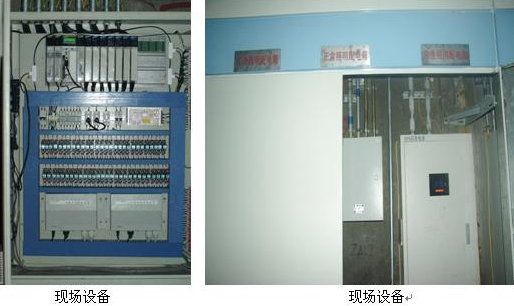

  北京奥林匹克体育中心地下交通是一条长5.5公里的环形隧道,也是亚洲最长的地下交通环廊。该监控项目是易控软件在公共建设领域的典型应用之一,采用C-S结构,系统规模大,集成度高,下位设备厂商众多,设备数量超过100个,工程画面100多幅,IO点数近三万点。整个项目对可靠性、开放性和可扩充性要求极高,项目可快速实施,维护方便。
  该监控项目包含中央计算机信息系统、交通监控、设备监控、消防监控、供电系统监控、网络系统监控、CCTV中央监控等分系统,并且和消防、闭路电视、电话、广播、周边交通区域和北京市交警中心进行通信集成等等。各个不同的系统又根据道路和监控需求进行分区管理。

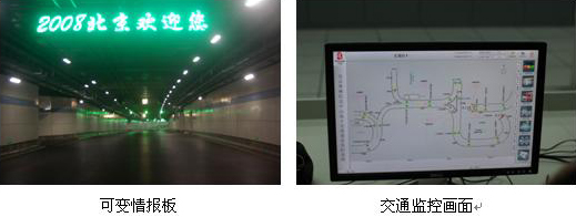

  交通系统主要是对交通情况进行信号监控,比如对交通流量、车速、车道占有率、可变情报板、可变限速标志、交通灯、交通事故处理、分流、启闭车道、车辆限速等进行监控,并提供各种预设方案的交通管理。

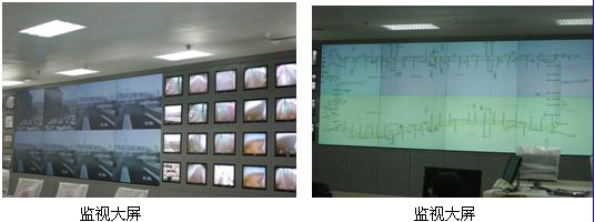

  CCTV系统包含64个监视器和8块大屏监控,可通过易控软件来把摄像头切换到各个监视器和大屏。另外,大屏可以选择各种模式,例如单屏模式、2*2模式、全屏模式等。同时可控制云台摄像头的视角、焦距、缩放等。
