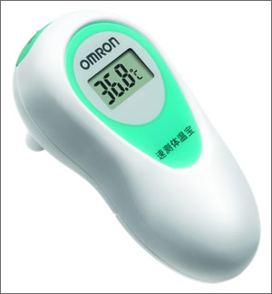

  编者语:耳式体温计是通过扫描耳鼓膜发出的红外线测得的体温。它比传统水银体温计更安全、更便捷。 近年来,使用耳式体温计测量体温,已十分普遍。但不少人在使用时,常有“量不准”的困扰,对此,欧姆龙专家指出不正确测量方法会影响耳式体温计准确性。
   近年来,使用耳式体温计测量体温,已十分普遍。耳式体温计是通过扫描耳鼓膜发出的红外线测得的体温。它比传统水银体温计更安全、更便捷。但不少人在使用时,常有“量不准”的困扰,对此,专家指出:耳式体温计出现测量不准的问题,跟使用者测量方法不正确有非常大的关系。正确使用耳式体温计必须从以下几个方面入手:
   首先,使用耳式体温计时应考虑环境温度影响。突然改变环境温度,如从室外进入空调房,耳式体温计刚从包装盒里取出,还未适应环境温度,马上开始测量会导致结果不准。另外,突然改变环境如从空调房进入室外,也会造成耳式体温计数值不准。因此,耳式体温计进入一个新的环境时,应在这个环境中放置30分钟以上,让耳式体温计温度和环境温度一致后才能开始测量。
   其次耳式体温计测量的是耳内鼓膜的温度,测量时一定要对准鼓膜。很多家长在给孩子测量时,一般不敢深插,而且患儿在测量时可能在动,体温计的探头未对准耳内鼓膜,测得的往往只是耳道温度,所以会偏低。专家指出,在使用耳式体温计时,需将耳廓往后上方拉,让耳道较能呈直线形,然后将探头轻轻放入至合适的松紧度,相对来讲插入更深,效果会更好。为了获得更精准的体温,一般建议家长多给孩子测几次。重复量测后,取其最高值为耳温。据了解,欧姆龙耳式体温计在精准获取耳膜温度方面独具优势 —— 自动检温机能,当检测到温度值在34度且持续超过1秒,便会发出提示音,提示可以开始测量,以每0.3秒的速度采集一个数据样本,10秒自动检温机能结束,将获取的最高温值显示。所以,专家建议使用欧姆龙耳式体温计的家长,在将测头插入耳内后,应左右轻轻转动机器,以此确认体温计的探头能正对耳膜,以便收集精准温度值。
     此外,耳式体温计之所以吸引众多家庭使用,与其快速测量也有很大关系。但能够正确而快速地使体温计测量到鼓膜温的家长,往往是使用非常熟练的。对于初次使用或不熟悉使用方法的家长,最好还是让体温计置入耳朵时间稍长一点。但最好不超过15秒,因为时间过长也会造成体温计探头温度升高,使得测得的温度出现偏差。
     另外,还有一个不容忽视的影响因素。即耳式体温计保护膜的清洁程度,耳式体温计探头上的保护膜有脏物,褶皱,破损,也会影响测量值。耳套需随时换新,多次使用后的耳套会使温度值降低0.1摄氏度到0.3摄氏度。尤其不要用手去触摸,手上的油脂会造成测到的温度偏低。另外,如果外耳道内有太多耳垢也应尽量清除,以免影响测量结果。
     为了让耳式体温计能更好服务家庭,专家建议,一定要仔细阅读耳式体温计的使用说明,在出现测量不准的情况时,应审慎考虑自己测量方面是否存在不正确方法,也可直接与厂家售后中心取得联系,指导自己完成体温精准测量。
