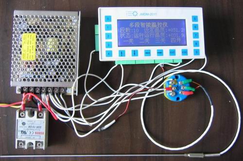

精敏多段多路智能温控仪JMDM-20A
产品简介:
  ⊙可有热电偶、热电阻等多种信号输入;
  ⊙整机电路采用高抗干扰性能的工业级单片机,稳定可靠,内部有严格的高频滤除电路和抗干扰电路和电源监控电路,可应用于各种工业环境;
  ⊙快速冷热状态自整定,多组专家PID运算及模糊控制;
  ⊙控制输出可以是继电器触点、固态继电器等选择;
  ⊙采用TS19264兰色液晶屏显示,一屏可显示12*4 个汉字;也可显示图形数字符号等;
  ⊙紧凑型机壳 ,控制器机壳尺寸:76mmX144mmX50,可用螺钉安装;
  ⊙可实现多路多段温度控制;
  ⊙本控制器带有系统时钟,可实现多段定时温度控制;
  ⊙有16个按键输入,可实现全数字化参数设定,操作方便简洁;
  ⊙本控制系统有8路数字量输出,可用于控制加湿机,风机等外围设备;
  ⊙本控制系统有12路数字量输入,可用于外接各种传感器;
  ⊙本控制系统有8路模拟量输入,可用于检测各种模拟量信号并对它进行控制;
  ⊙本控制系统有高温低温报警功能。
  ⊙本控制系统有RS232(也可加RS232RS485转换器)通信功能,可实现数据的收发和联网通信。
  ⊙本控制系统有看门狗电路,有死机自启动功能。
