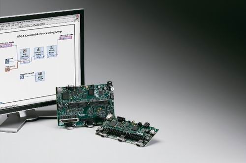

  新闻发布——2008年8月——美国国家仪器有限公司(National Instruments,简称NI)近日发布全新的NI Single-Board RIO设备,可为工程师及科学家在发布嵌入式控制及数据采集应用时提供低成本的集成硬件选项。8款全新sbRIO-96xx设备在一块印刷电路板(PCB)上集成了嵌入式实时处理器、现场可编程门阵列(FPGA)、模拟和数字I/O,对于需要在小体积上实现灵活、高性能、高可靠性的应用是理想的选择。工程师及科学家可通过NI LabVIEW 图形化系统设计平台来自定义Single-Board RIO硬件,开发嵌入式系统的各方面,从而增加生产力,缩短产品上市时间。

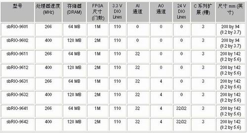

  NI Single-Board RIO设备具有构建于Power 架构技术上的工业级266 MHz或400 MHz Freescale MPC5200处理器,Wind River VxWorks实时操作系统 (RTOS) ,及Xilinx Spartan-3 FPGA。板载模拟和数字I/O与FPGA直接连接,可自定义底层的定时器及I/O信号处理。工程师和科学家还能通过设备的3个扩展槽扩展I/O功能,用于连接NI C系列I/O模块或自定义模块。NI还提供超过40种用于I/O及通信的C系列模块, 如加速度、温度、功率品质、控制器局域网 (CAN) 及运动控制。
  此外,设备提供了-20至55 °C的工作温度,用于温度骤变的应用,并集成19至30 VDC电源输入及实时时钟,配以备用电池提高系统可靠性。所有NI Single-Board RIO产品均符合危害物质禁用指令 (RoHS),表明NI产品致力于环保的宗旨。
