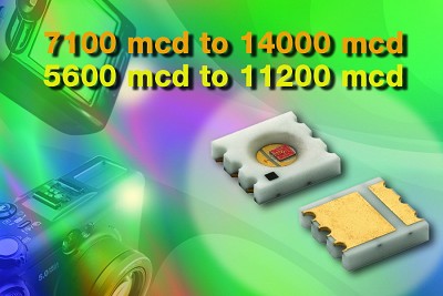

   宾夕法尼亚、MALVERN — 2008 年 9 月 2 日 — 日前,Vishay Intertechnology, Inc.(NYSE 股市代号:VSH)推出采用 CLCC-2 扁平陶瓷封装且具有 400mA 驱动电流的业界首个高强度淡黄色及黄色功率 SMD LED 系列 --- VLMK82.. 与 VLMY82.. 器件。该系列 SMD LED 器件具有 20K/W 的低热阻以及 5600mcd~14000mcd 的高光功率,主要面向热敏应用。
   凭借 0.75mm 的超薄厚度,VLMK82.. 与 VLMY82.. LED 的 CLCC-2 扁平陶瓷封装可实现能够达到最大光输出的额外电流驱动,同时保持长达 50,000 小时的高使用寿命,这使它们在以热管理为主要考虑因素的空间受限应用中成为理想光源。
   凭借VLMK82.. 与 VLMY82.. LED 的小型封装 (3.3mm x 3.4mm) 以及在亮度、使用寿命及省电方面的出色表现和 Vishay 专为该系列在汽车以及运输、消费类及一般应用中的背光与照明而进行的优化工作,使得该系列 SMD LED 器件的典型应用包括零售与橱窗显示屏;标志牌与指示图;手持式设备;汽车仪表板以及外部照明装置,例如刹车灯及转向信号灯。
    通过采用 AlInGaP 技术,淡黄色 VLMK82..LED 可提供 7100mcd~14000mcd 的光功率,以及 28000mlm 的典型光通量;黄色 VLMY82.. 器件可提供 5600mcd~11200mcd 的光功率及 26000mlm 的光通量。这两款 LED 在 100mA 时具有 40lm/W 的光效率,每封装单位的光强度比 IV 最大值/IV 最小值 ≤ 1.6,并且具有 60°的半强度角。
   这些新器件与 IR 回流焊工艺兼容,符合 CECC 00802 及 J-STD-020C。根据 JEDEC Level 4 标准预处理的 CLCC-2 扁平封装无铅 (Pb),且符合 RoHS。这些 LED 已通过 AEC-Q101 汽车认证,具有高达 2kV 的 ESD 耐压值,并且符合 JESD22-A114-B。
