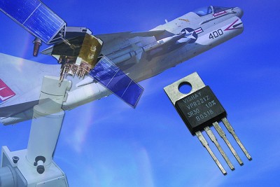

   宾夕法尼亚、MALVERN — 2008 年 9 月 17 日— 日前,Vishay Intertechnology, Inc.(NYSE 股市代号:VSH)宣布推出新型超高精度 Z 箔电阻 --- VPR221Z。此新型器件可提供 ±0.05ppm/°C(当温度介于 0°C 至 +60°C 之间)及 ±0.2 ppm/°C(当温度范围在 -55°C 至 +125°C)(参考温度为 +25°C)的工业级别绝对 TCR、在 +25°C 时最多 8W 的额定功率(符合 MIL-PRF-39009 规范,在自由空气中为 1.5W)、±4ppm/W (典型值)的优越功率系数(“自身散热产生的 ∆R”)及 ±0.01% 的容差。
   Vishay 的新型 VPR221Z 电阻采用 Vishay 的“Z 箔”技术,可大幅降低电阻元件对环境温度变化 (TCR) 和外加功率变化 (PCR) 的敏感度。与任何其他电阻技术相比,Z 箔技术可使稳定性提高一个数量级,从而使设计人员可确保在固定电阻应用中实现较高的精确度。
   与其他电阻技术需要几秒甚至几分钟内才能实现稳态热稳定的性能相比较,Vishay 的 VPR221Z 则可提供几乎瞬时的热稳定时间和 1.0 纳秒的快速响应时间(几乎不可测量),且无振铃。该电阻符合 EEE-INST-002 筛选标准和 MIL-PRF-39009 规范,适用于军事及航空应用,可处理具有极小变动的特殊环境状况。
   VPR221Z 允许设计人员将各种超高精密规格并入一个器件,从而实现更优异的性能。这些规格包括 ±0.005% (50ppm) 的负载寿命稳定性(在温度为 +25°C 的情况下工作 2000 小时)、<0.1 PPM/V 的低电压系数、< -42dB 的电流噪声及 0.05μV/°C 的热电势 (EMF)。此电阻采用无电感 (<0.08μH) 和无电容设计以及 4 Kelvin 连接,可提高精确度。
   该器件可提供极高的静电放电抗扰度,耐受超过 25kV 的静电放电,实现了更高的可靠性。VPR221Z 可提供 0.5Ω 至 500Ω 的电阻值范围,且与 Vishay 所有箔电阻一样,可在特定电阻值范围内制造任何电阻值的电阻,而不会增加成本或供货时间。该器件采用 TO-220 封装,具有无铅和锡/铅合金电镀两种规格。另有表面安装版本 VPR221SZ。
