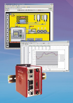

  通过我们提供的解决方案,能够提供系统故障和预防性维修信息,比如泵的运行时间,阀体的性能指标等信息,支持E-mail和短信报警通知发送功能。而且这是一种开放式的解决方案,因为不同处理站使用的PLC和控制器不同。
  通过产品内置的Web服务器和虚拟HMI功能,技术人员可以远程访问控制生产过程,可以确保报警功能处于激活态,可以确定什么时候应该现场察看。

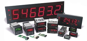

  红狮公司以面板仪表产品而闻名,其中PAX系列面板仪表在美国已经连续7年被评为最佳仪表产品,它的精度、品质、功能等各方面均可成为红狮产品的典范,美国红狮控制仪表产品包括过程仪表,计数器,转速表、电压表及关联的控制产品,从简单的指示器到复杂的控制器,完整的产品线使你自由地选择理想的显示方式,尺寸、编程方式。

  全能信号输入、高性能/精度、业界No. 1仪表PAX系列
  性能特点:
  高精度——最高可达0.02%, 同时内置16位A/D转换(模拟输入信号)
  完整信号检测——标准过程电压/电流、标准称重/应变信号、标准温度信号、脉冲信号等

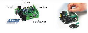

  扩展结构——模拟量输出、开关量输出、通讯输出扩展卡
  方便集成——RS-232、RS-485、Modbus、Proflbus-DP、DeviceNet均兼容

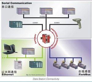

  Data Station Plus ---- 完善的数据采集、管理解决平台
  功能特点:
  多达5个RS-232/422/485通讯口(面板提供有2个RS-232,1个RS-422/485,可选通讯扩展卡提供1个RS-232和1个RS-422/485);
  10BASE-T/100 BASE-TX以太网口,可以同时连接四种不同的协议和多个设备进行连接通信
  强大的协议转换功能可以同时进行多种协议的转换,使通讯畅通无阻;
  闪存卡插槽可以直接把过程中的数据记录到CSV文件中,文本的数据格式存储文件,用于过程跟踪和优化系统;
  内置Web服务器功能,满足远程访问和控制;
  多种驱动程序可以和各种PLCs,PC机和SCADA系统连接;
  可通过邮件或短信息方式即时把设备状况、报警以及数据文件发送到你的邮箱或手机;
   DSP工业数据平台
  DSP工业数据平台是红狮控制专门为现场数据采集而开发的新系列产品,它向下可以通过串行 链路总线兼容现场各种控制设备、向上它可以通过以太网与SCADA系统,信息数据管理系统、ERP系统等完成数据交换。实现上层管理系统与底层现场设备的无缝连接。它的硬/软组态功能、以及新的以太网应用技术等,使得数据的转换和传递变得非常简单,大大降低了数据采集系统的成本和工程周期,它已经成为数据采集系统中的标准连接件。
