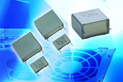

   宾夕法尼亚、MALVERN — 2008 年 9 月 26 日— Vishay Intertechnology, Inc. (NYSE股市代号:VSH)今天宣布,推出三款最大电源电压可升至310 VAC的新型X2 电磁干扰(EMI)抑制薄膜电容器,该电容器具有较宽的引脚脚距和电容值范围。
   绝大部分标准电磁干扰(EMI)抑制薄膜电容器的额定电压介于275 至 305 VAC 之间,而 Vishay 推出新型MKP 339 X2、MKP 338 2 X2和 MKP 336 2 X2 器件可为设计人员提供更高的额定电压,它不但符合安全认证标准,而且具有相同的小型尺寸。
   该电容器使用最新的薄膜技术,将引脚脚距范围扩展到7.5至27.5mm,电容值范围扩展到1nF至 4.7µF ,具有630V的容许直流电压。该电容器优化了标准跨接电路在电源、电子整流器、电磁干扰(EMI)滤波器、CRT 和液晶电视和显示器以及白色家电领域的运用。
   该器件封装采用环氧树脂密封的阻燃剂UL-class 94 V-0塑胶外壳进行封装,符合EN 60068-1 (55/110/56/B) 气候测试标准。无铅电容器以散盒或弹带包装或圆盘包装的形式提供,遵循RoHS 标准,采用锡金属线引脚。
