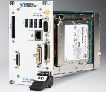

  新闻发布——2008年10月——美国国家仪器有限公司(National Instruments,简称NI)于近日推出了业界速度最快的嵌入式控制器NI PXI-8108和两款新型的PXI系统配件,即 32GB的固态硬盘驱动器和NI PXI-8250系统监视模块。这些新产品提升了系统的性能和可靠度,在帮助工程师和科学家们获得更快的执行速度的同时有效减少测试时间,延长系统寿命。
  PXI-8108嵌入式控制器,具有为高性能PXI和CompactPCI系统而设计的Intel Core 2 Duo T9400处理器。PXI-8108有着2.53GHz的双核处理器和800MHz的DDR2存储器,相比于上一代的双核产品NI PXI-8106,提升了25%的速度,而相比于上一代的单核产品NI PXI-8196,提供2倍的性能改进。使用NI LabVIEW 8.6软件,工程师和科学家们可以充分利用最新的双核控制器,如NI PXI-8108等,来简化多线程应用程序的开发,并且对现有LabVIEW代码无需做重大更改即可提升性能。PXI-8108还可以与NI LabVIEW Real-Time 和LabWindows™/CVI Real-Time Module软件配合使用,来实现灵活而持久的平台,用于确定性实时测量和控制。
  “利用LabVIEW中的多核技术和最新的NI多核PXI嵌入式控制器,我们可以每周额外增加1个工作日的测试吞吐量,”Sanmina-SCI公司的制造测试工程师Alejandro Torres提到,“最重要的是,我们只需要简单地将原有的PXI单核嵌入式处理器升级到最新的NI PXI多核嵌入式控制器,对代码做很小修改,就可以实现吞吐量的提升。”
  对于对系统要求具备最强性能和可靠度的工程师和科学家们,可以将NI PXI-8108控制器的标准旋转磁场式磁盘驱动器升级成32GB的PXI固态硬盘驱动器。配有32GB固态硬盘驱动器的PXI-8108可以提供0到55 oC的扩展工作温度范围,增加读写文件和流数据的速度和可靠性,同时由于没有移动的部件,在发生撞击和振动时提高持久性。而且,所有最新型的NI PXI和PXI Express Windows以及实时嵌入式控制器都可以升级成使用新型的32GB固态硬盘驱动器。
  为了最大化PXI系统的效率和总寿命,NI公司现在提供了PXI-8250系统监视模块。工程师和科学家们可以利用这个模块进行编程,来监测系统的吸入和排出的温度、风扇速度、处理器和存储器使用情况、电源电压等。PXI-8250前面板上的LED显示了参数是否处在合适的工作范围内,前面板上的继电器可以连接到外部设备,如状态指示灯或警报等。
