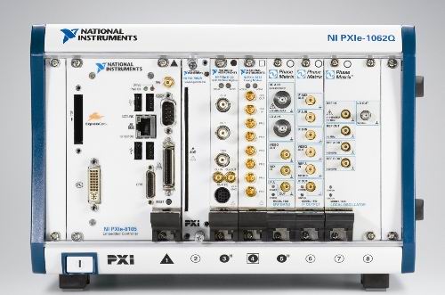

   2008年10月——美国国家仪器有限公司(National Instruments,简称NI)与BAE Systems公司、Phase Matrix公司于近日共同发布了一款针对军事和商业射频/微波应用的、基于PXI平台的下一代26.5GHz综合测试仪。这款综合测试仪通过整合模块化硬件与平台软件来创建用户自定义的测试测量系统,它属于虚拟仪器的一个分支。新款综合测试仪是以5个兼容3U PXI Express的射频/微波下变频模块为基础而设计的,它拥有从100kHz到26.5GHz的频率操作范围。该产品同时使用了NI公司的PXIe机箱、控制器和中频(IF)数字化仪模块。另外,它支持主机端的LabVIEW图形化开发和硬件FPGA数字信号处理。
  “通过与NI和Phase Matrix的共同努力,我们成功开发出这款高性能、下一代射频综合测试仪,它具有超过26GHz的频率信号的处理能力。”BAE Systems公司的工程师Robert Wade Lowdermilk同时指出,“PXI Express所提供的数据吞吐量以及控制信号,满足了射频/微波应用日益增长的带宽的需求。通过使用基于FPGA的NI硬件和LabVIEW软件,我们快速开发出了多个针对不同应用的高性能测试模块。”
  Phase Matrix公司开发的下变频模块,包含射频输入调节模块、微波频段输入、低频输入、本机振荡器和中频输出调节模块。这五个模块组可设置成六个主要的工作模式,它们覆盖了100 kHz 至 2.9 GHz、 2.7 GHz 至26.5 GHz 和 100 kHz 至 26.5 GHz的频段。这些模块通过前置选择滤波器,可以在2.7到26.5GHz的频率范围内,对40MHz和120MHz带宽的输入信号进行调节。同时,它具有一个10dB步进,0到70dB衰减范围的程控衰减器。当搭配使用PXI Express数字化仪与控制器的时候,本机振荡器模块的切换速度将小于1ms,从而可以实现快速的射频/微波的频率转换。这些模块组可以选择工作在21.4MHz的窄带中频或者250MHz的高带宽中频。另外,这些模块是被设计为与LabVIEW、NI Modular Toolkit与NI Spectral Measurements Tookit配合使用的。
  “Phase Matrix公司的新款PXI下变频模块可以用在便携式综合仪器测试系统中,它可以完成常规的射频/微波信号分析功能,或者模拟替换传统仪器。” Phase Matrix公司高级项目与业务发展副总裁Michael N. Granieri指出,“这些模块组提供的高效能,符合了下一代射频和微波测试测量系统的需求。”
  新款兼容PXI Express的射频/微波下变频模块完善了,包扩100 MHz 带宽100MS/s采样率的双通道数字化仪PXIe-5122和300 MHz 带宽2 GS/s 采样率的数字化仪/示波器模块PXI-5152等在内的NI射频与通讯应用开发解决方案。此外,工程师和科学家可以利用直观的图形化编程软件LabVIEW,以及其数字信号处理功能来加快系统开发。
