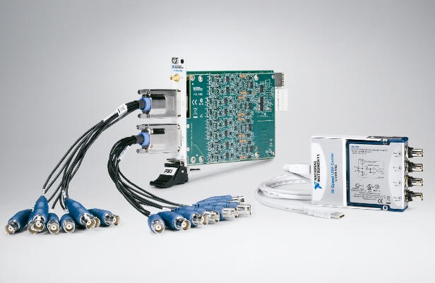

   美国国家仪器有限公司近日发布了针对声音和振动应用的新型无线数据采集模块和2款新型PXI Express模块。通过NI WLS-9234无线动态信号采集(DSA)模块,工程师和科学家可以通过IEEE 802.11g(Wi-Fi)通信协议,将振动数据以无线的方式传输到分布式的监控系统;不但降低成本,而且避免了复杂的布线。新型PXI Express DSA模块——NI PXIe-4496和PXIe-4498, 将在一个PXI Express机箱内通过272个通道同时采集数据的工作变成可能,这样,工程师可以以更快的速度,通过更多通道,采集更多的数据。
   WLS-9234 内置四个同步采集通道,每个都具备24位的分辨率和51.2 kS/s最高采样率。该模块同时具备102dB动态范围,以及可软件选择的AC/DC 耦合与整合的适用于加速器和麦克风的电子压电(IEPE)信号调理工具。通过Wi-Fi网络,WLS-9234可无线地传输数据,轻松实现分布式I/O应用, 并支持多种无线安全协议,包括WEP, WPA and WPA2 (IEEE 802.11i) 来确认数据和网络的安全。另外,该模块也支持以太网连接功能。
   NI PXIe-4496 和 PXIe-4498模块提供16个同步采集通道,每个通道具备24位分辨率,204.8 kS/s的最高采样率,以及113dB动态范围。该模块基于PXI Express总线构架,相比PXI可提供更高的吞吐量,并可在一个机箱内轻松实现与多达17个NI  PXIe-449x模块的全速同步数据采集。 NI PXIe-4496 和PXIe-4498模块专为需要稳定电流的加速器和麦克风而设计。
   所有这些新发布的模块都与NI 声音与振动测量测试套件相兼容,可以说它们是NI声音、振动、噪音分析与信号处理、机器状态监测以及声音测试中应用最广泛的产品系列。该套件包含独立的,用于快速采集、分析和记录声音、噪音和振动数据的交互式软件NI声音与振动测量助手。另外,声音与振动测试测量套件与NI LabVIEW VI相结合,有效拓展增强了其在声音测试、分贝分析、频率分析和汽车、军事、航空、机械与结构设计领域中的音轨测量分析的性能。
