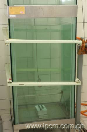

   提及设备的浸水防水能力,都会依据EN60529 IP防护标准进行分级,大多数设备厂商仅提供IP54防水滴溅,或IP67浸水防护等级的产品– 在水下1米深度持续放置30分钟。Korenix是首家也是惟一一家提供IP68防护等级的设备厂商,确定设备需要在水下什么深度持续多久必须是严格防水的。不满足于水下1米持续30分钟入门级防水等级,Korenix精心设计的JetRock系列工业交换机通过了水下1米持续24小时空前防水标准。

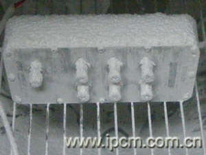

   在机体防尘方面,JetRock系列同样通过了防尘测试。该测试在密闭空间和压力箱中完成,利用真空泵保持测试箱内气压低于周围大气压,例如,利用热循环影响。该测试持续进行了8小时以上。根据IP68标准定义的防护等级,JetRock系列工业交换机全面满足并超越了恶劣工作环境和极端条件的挑战。
