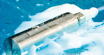

    图尔克日前推出首例用于无菌生产的不锈钢全金属超声波屏蔽传感器。全封装M25U是由图尔克研发的一款被完全地封闭在不锈钢外罩和不锈钢声波转换器表面中的传感器,并且符合IP68/IP69K防护等级。因此,这款由变送器和接收器组成的超声波屏障传感器尤其适用于在无菌生产中检测各类瓶装及罐装容器,例如在过氧化氢环境下进行的装瓶操作。
   M25U能完全满足饮料、食品及制药行业在卫生设计上的各种需要。不锈钢封装技术不仅对多种化学物质及强效清洁制剂具有抵抗力,而且在温度骤变下也能保持稳定。这一技术使传感器在用摄氏60度的热水进行清洁后,继续以摄氏10度的冷水冲洗而不被损坏成为可能。
   超声波屏蔽传感器可设置为两级灵敏度:在较高级的灵敏度水平上,可以在1米的范围内检测直径最小为30毫米的目标物体;而对于直径在15毫米以上的目标物体其最大检测范围为40厘米。超声波屏障传感器的开关频率为100赫兹,每秒钟可检测多达100个目标物体。
   超声波传感器能使用超声波在140千赫范围内对大量目标物体进行非接触及无磨损的检测。无论检测对象是透明或不透明、金属或非金属、液体、固体或粉状。诸如水雾、灰尘、甚至雨水等环境条件也不会影响传感器的运转。
