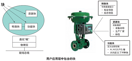

  五、用户应用层--块
  现场总线基金会在"块"的基础上定义了标准用户应用层。块代表了各类应用功能
(见图 22)。
  资源块
  资源块描述现场总线设备特性 ,如设备名称、制造商与系列号。每台设备中仅有一个资源块。
  转换块
  转换块是(TB)包括诸如:标定信息、组态信息。
  功能块
  功能块 (FB) 提供控制系统行为。功能块的输入、输出参数可通过现场总线链接;各功能块的执行均受精确调度。

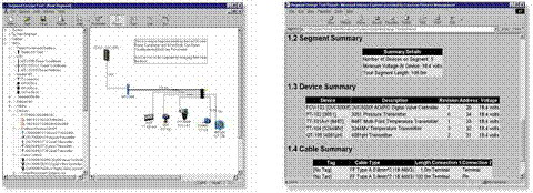

当然,这些计算是基于其应用极限的,为了总线稳定运行,设计时经常会将最低电压提高2V的裕度来考虑,具体情况可参见现场总线基金会的《FF工程应用指南》。
为了更便于用户和设计部门对现场总线网段设计的工作,艾默生过程管理研发了Ff Design Tool。它运行在Windows界面下,包含了不同厂家的各类总线仪表规格型号,并内嵌了总线设计规范,所以只需用鼠标拖拉方式就可以完成网段的设计和检验工作,并形成报表。

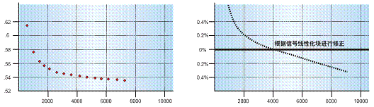

量和显示罐内液体的体积, 可以采用以下方式完成:
  运用算术功能块完成罐底和罐顶的差压计算,再通过线性化功能块以20点的采样值来拟合出相应的差压和体积的线性关系,并可以在罐底3051S的表头上直接显示罐的体积。

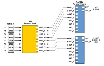

例2:艾默生过程管理的罗斯蒙特 848T
  848T是基于基金会现场总线的8通道温度变送器,-40oC~85oC的工作环境能力保证了它可以在现场安装,并且每个848T只占用Ff总线网段上的一个站点;故在一个网段上可以连接多个848T,或与其它现场总线仪表、阀门混合连接;多通道温变大量节省了常规需连接到控制室内的热电偶补偿电缆或热电阻三芯电缆。
同样,848T可以在现场完成各种功能块运算,保证分散控制的安全可靠。
比如:燃气轮机的温度监测
- 尾气平均温度的测量 (T1-T4的平均值)
- 入口燃气的最高检测温度 (T5-T8中的最大值)
针对温度传感器容易损坏且长时间运行、不便维修的工艺场合,848T可应用于4个分组冗余温度的监测,以提高现场信号的可靠性:
 当主传感器发生故障时自动切换

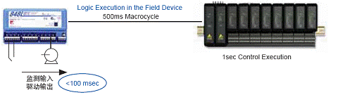

例3:艾默生过程控制的Rosemount 848L
  848L是基于基金会现场总线的逻辑功能变送器,-40oC~85oC的工作环境能力保证了它可以在现场安装,并且每个848L只占用FF总线网段上的一个站点;故在一个网段上可以连接多个848L,或与其它现场总线仪表、阀门混合连接;它可以提供8个离散输入和4个离散输出,并具备与、或、非、计时器、计数器等功能,可实现快捷的本地逻辑运算和控制,并将监视信息传送至上位系统。
848L的出现打破了FF总线难以适应响应要求快捷的逻辑动作的开关量信号应用的局限,它可以广泛应用于电磁阀逻辑动作、马达启停、开关阀气控、限位开关、互锁逻辑、现场按钮等工艺场合。由此可见,基金会现场总线设备的内嵌智能控制和运算功能改变了传统控制系统的习惯组态思路,为分散化、单元化的安全控制提供了基础。

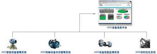

  智能现场设备的使用将使工厂的维护工作发生彻底的改变。基于微处理器的现场总线设备具有自检与通讯能力,能减少工厂停工时间,提高安全性。您不会在不知情的情况下使用一台可能有问题的设备了,一旦现场总线设备有故障,其自诊断系统会向您发出通知,您可以派出相关的维修工配备正确的工具去检修,减少了无谓的现场奔波和无目的性的巡检时间。
  在您对现场总线设备进行组态、标定、诊断及报告时, AMS Suite设备管理组合方案软件及 DeltaV/Ovation 系统可以满足您所有的需要。

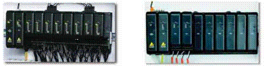

  在该典型的结构中,Ovation FF现场总线模块就像传统I/O模块一样直接安装在I/O底板上,没有特定的地址要求,即插即用的功能方便了系统硬件组态;每一个FF模块可提供两个H1网段,每个网段最多支持16台现场总线设备;当前Ovation的每一对控制器最多可支持24个H1网段。
  用于功能组态的Control Sheets与原先传统的方式一样,只是在是FF总线设备的地方用FF来标示一下,没有任何数据映射的过程,工程人员在组态时也不必担心该信号的实际位置。

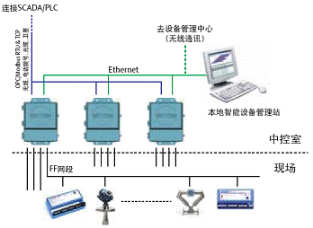

  3420 Ff 现场总线接口模块应用

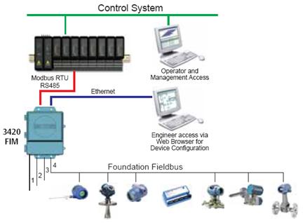

  有时用户会遇到如何在传统的控制系统中加入FF功能的要求,比如传统DCS改造项目中增加智能设备、上新项目但主系统是不支持FF总线的PLC控制器时;艾默生公司研发了一款现场总线接口模块-3420 FIM,该模块可提供4个H1网段,最多连接64个FF智能设备,它将现场的过程信号和控制指令转换成标准的ModbusRTU或OPC通讯协议,与传统控制系统或上位机直接通讯,并通过以太网连接AMS设备管理系统对FF智能设备进行管理和诊断,让用户获得FF技术带来的优势和利益。
3420现场总线接口模块也适合一些小规模FF应用,比如罐区监控系统等:
在3420 FIM设备上采用远程通讯(无线技术、电话拨号、光缆、卫星等)技术,通过Modbus RTU或OPC协议,它还能广泛应用于油气管线等SCADA系统中,实现管控一体化的自动化要求:
