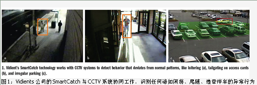

  SmartCatch与机场现有的闭路电视(CCTV)系统协同检测异常或可疑行为(图1)。当行为分析软件识别出一个异常情况时,就立即将视频片段通过呼机、手提电脑、移动电话或其它通讯设备发送给响应者前来进行现场调查。
   “谈到'行为',并不是指面貌识别或读取证件信息,而说的是人与物的行为。”Vidient公司CEOSteve Goldberg解释说。换而言之,视频监视系统用来寻找识别那些不在正常位置或在某个位置停留时间过长的人和诸如行李箱和包裹这样的物品。
  SFO公共事务主管Michael McCarron举例说:“如果将车停在陡坡路边而且留在那儿不动,那么监视系统就会发生安全警报。”在只扫一张ID卡而有两个人通过安全门及发生拥挤或走错出口的情况下,智能化视频监视系统也能识别出尾随的人。
