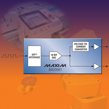

    Maxim推出具有2个高精度高压输出电路的16位工业级数模转换器(DAC) MAX5661。该DAC的集成度极高,在一个硅片上集成有电压输出放大器、电流输出放大器和调整管。
   双输出范围电压输出放大器提供与DAC值成正比的电压,其范围为0至10V或-10V至+10V。电流输出放大器输出与DAC值成正比的电流,其范围为0至20mA或4至20mA。电压和电流输出均具有25%的额外超量程输出能力。
   MAX5661专为工业系统而设计,具有多种功能,可简化可编程逻辑控制器(PLC)模块的设计。内置电压放大器和电压至电流转换器省去了额外的用于整个温度范围的精密电阻和匹配电阻。增益电阻端接在封装之外,便于实现浪涌和瞬态保护且不会影响精度。此外还集成了负载故障检测功能,当电流输出开路或电压输出短路时,漏极开路的故障引脚将被拉至低电平,故障位的状态可通过SPI?接口读取。为满足PLC标准的要求,器件输出能够驱动1.2?F容性负载或1H感性负载。电流输出的电源来自独立的电源引脚,允许电流输出采用系统电源或12V至40V (通常为24V)外部电源供电。10MHz SPI接口可以采用菊链连接,极大地减少了隔离型多路输出模块所需的光耦数量。
MAX5661提供10mm x 10mm、64引脚LQFP封装
