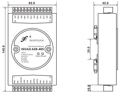

  ISOAD A08实现传感器和主机之间的信号采集,用以检测模拟信号或控制远程设备。利用先进的无源隔离技术,实现了每个通道之间互相隔离,使该系列产品抗干扰性能大大提高,在工业应用中更加方便。产品可应用在 RS-232/485总线工业自动化控制系统,4-20mA信号采集等等。

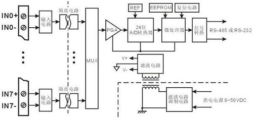

产品包括电源隔离,每通道的信号隔离,A/D转换和RS-485串行通信。每个串口最多可接255只ISOAD A08系列模块,支持两种通讯协议,命令集定义的字符协议和MODBUS RTU通讯协议,其指令集兼容于ADAM模块,波特率可由代码设置,能与其他厂家的控制模块挂在同一RS-485总线上,便于计算机编程。
   ISOAD A08是基于单片机的智能监测和控制系统,所有的用户设定的校准值,地址,波特率,校验和状态,通讯协议,通道状态等配置信息都储存在非易失性存储器EEPROM里。
   ISOAD A08系列产品按工业标准设计、制造,每个信号输入通道 / 输出 / 辅助电源之间相互隔离,都可承受3000VDC隔离电压,抗干扰能力强,可靠性高。工作温度范围- 45℃~+80℃。
