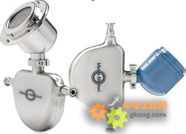

    中国上海(2009 年 6 月 16 日讯)— 艾默生过程管理将扩展高准 ELITE® 科里奥利仪表系列产品,用于小流量测量应用。新型高准仪表设计紧凑,可提供两种不同口径:2mm 和 4mm 管径。流量范围为 0.07 lb/min 到 12 lb/min(2 kg/h 到 330kg/h)之间,其液体流量精度为 +0.05%,气体流量精度为 +0.35%,液体密度精度为 +0.0005 g/cc。
   小流量应用通常需要在实际工况中具有高量程比且测量性能稳定的测量设备。同样,这些应用通常需要自排空且紧凑的仪表。新型高准 ELITE 科里奥利仪表恰恰就是针对上述挑战设计的。其性能稳定、坚固耐用,同时具有自排空,体积小和重量轻的特点。
   新型高准 ELITE 仪表宽度小于 2 英寸 (5mm),适用于紧凑空间,重量只有 9lbs (4kg),无需特殊安装支架。 全部产品标准配置二次安全外壳。采用 316L 不锈钢接液部件,传感器外壳具有抛光的 316L 表面和圆角。超高的可清洗性和抗腐蚀性使得该新型仪表成为卫生型应用和海上应用的理想之选。对于腐蚀性应用和高压应用,还可提供镍合金结构的高准科里奥利仪表,其额定压力达 6000 psi (413 bar)。
   新型高准 ELITE 科里奥利仪表的优点不仅在于其拥有最先进的传感器设计,而且在于其配备了功能强大的电子部件,能确保信号处理快速无噪声,从而提供最佳的两相流测量能力和空 – 满 – 空批量控制。这些仪表具有在线高准仪表自校验技术,一触按钮即可获得独家的真实完整的仪表性能评估(从电子部件到传感器)。新型高准 ELITE 科里奥利仪表配备4线或2线电子部件,以及多种模拟输出或数字协议,包括 FF 现场总线、Profibus DP 和 DeviceNet。
   所有高准科里奥利仪表单台即能可靠地测量质量流量、体积流量、密度和温度,并且可以测量多种产品而无需重新标定。新型高准 ELITE 科里奥利仪表专为批量控制、配料、灌装和多种过程应用而设计,是化工、石油和天然气、食品和饮料、生命科学、制药以及 OEM 等行业的理想之选。为了覆盖整个小流量测量范围,高准 LF 系列科里奥利仪表可作为补充。该系列仪表的最小可测流量达 0.002 lb/min (0.06 kg/h),是研究和试验工厂的理想之选。
