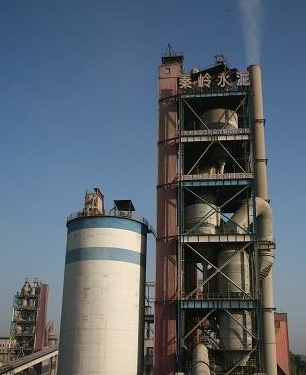

秦岭水泥6号窑

   2007年,秦岭水泥的6号窑新型干法水泥生产线窑尾高温风机实施变频节能改造,这是秦岭水泥、西安某节能公司与西门子工业自动化与驱动技术集团三方合作实施的技改项目,是陕西省内乃至西北地区水泥行业首家以合同能源管理方式进行的节能技改项目。
   秦岭水泥进行窑尾高温风机节能改造时,因初期设备投资价值不菲,企业资金有困难,于是与第三方西安某节能服务公司合作,由节能公司购置一台PH-6型 1250 KW西门子-罗宾康完美无谐波高压变频器,租赁给秦岭水泥用于启动调节高温风机电机运行。通过对项目实施前后窑尾高温风机电机电耗对比,以严谨地方法计算节能效率和节能收益,节约的电费一部分付给节能服务公司,剩下的是秦岭水泥的收益。合同能源管理合同结束后这台变频器设备的所有权无偿归属秦岭水泥。西门子工业自动化与驱动技术集团北方区西安办事处销售党蔚透露:“实际上节能服务公司在较短的时间内就收回了投资成本。”
   当时秦岭水泥没有接触过合同能源管理,在2006年,通过西门子的推介,经过相关专业技术人员缜密的技术论证和工艺测算,以及可行性论证,终于在2007年底签订了合同能源管理合同,2008年7月利用停窑检修的机会,在土建、电气、自动化的紧密协作下,用一个月时间改造完成。目前运行状态正常,完全满足工艺要求,节能效果良好。
   风机变频节能减排项目属国家鼓励和支持的循环经济发展项目,秦岭水泥装备部部长陈军胜说:“秦岭水泥高温风机高压变频节能改造项目,由节能公司投资购买设备,企业仅投入30万元用于变频器室建造及高低压电缆铺设,改造投运后,每年预测节电170多万kWh,电费折合人民币80多万元,节能率超过了当初节能公司承诺的25%,节能效果相当明显。”
