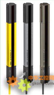

   (美国邦纳2009年6月发布)邦纳公司新推出一款体积更小,安装更加灵活,更加经济的四级安全光幕—EZ-Screen Low Profile光幕。新型的EZ-Screen Low Profile光幕作为整个EZ-Screen 系列的一个扩充产品,符合全新 CE 的 IEC 61496-1/-2标准、ENISO 13849-1 (2008)标准,并且也符合UL 的cULus to category NIPF 等标准。

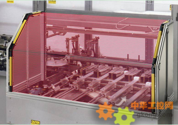

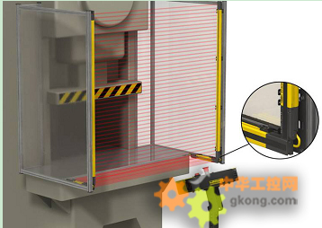

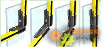

   由于新型EZ-Screen Low Profile光幕具有独特安装的灵活性,如:RD连接电缆,各种特殊安装支架, 串联式的安装方式,无需控制器并且“无盲区”安装,不仅仅可以用于轻工机械行业,也可以用于重型机械等行业(需要配备特别的安装附件),在电子行业、机床加工等行业具有广泛的应用,可有效的保护现场操作员的安全。以下是EZ-Screen Low Profile四级安全光幕的应用图示:
电子行业-小型设备
小型压机
机床加工

EZ-LP安装附件电缆
串联支架

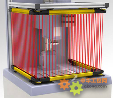

光幕串联
