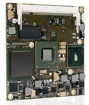

    控创全新microETXexpress-DC 计算机模块为微型设备的开发提供了一系列新功能和强大的图形性能。控创microETXexpress-DC使用具有超线程技术的Intel Atom N270 (1.6GHz) 处理器,Intel 945GSE 和 Intel ICH7M芯片组,以及控创的新型S5 Eco State节能模式,可最大限度节省能耗。
   在强大的3D 图形能力以及支持SVDO, LVDS, VGA 和 TV-out接口连接的双头独立显示功能以外,低能耗成为该款计算机模块产品一大亮点,使其成为许多嵌入式应用的理想选择。应用范围从嵌入式上网本,车载式和太阳能驱动设备,直到传统的基站用嵌入式系统。控创microETXexpress-DC 计算机模块还是注重图形性能和接口的行业应用的理想选择,如:医疗设备,测试和测量,维护,交通,能源和自动化HMI以及用于小型零售商和数字标牌的POS/POI解决方案。
   控创microETXexpress-DC 计算机模块尺寸仅为95 mm x 95 mm,是兼容紧凑型 COM Express标准的最新成员。该标准最近发布了官方的PICMG 基板设计指南,由于该产品针脚和接口位置完全符合COM Express 第二类定义,因此能提供极佳的设计安全性、可扩展性,以及长寿命支持。此外,产品电压输入范围为8.5V 到 18V,从而省去昂贵的载版DC/DC 转换器。控创 microETXexpress-DC的另一个首创功能是S5 Eco state节电模式。该模式有电源中断功能,非常高效,可取代传统的S5模式。S5 Eco state 状态时模块功耗少于1 mA,与常规S5 相比,至少降低了200个百分点能耗。
   该款控创microETXexpress-DC 计算机模块产品使用前端总线为533 MHz,支持超线程技术的Intel Atom N270 处理器,最大支持2 GByte 的DDR2 533 内存。板载集成的 Intel图形加速卡(GMA 950)可通过PCIE显卡接口对来自 VGA 和DVI 接口的 SVDO 信号进行转换,此外还有电视输出接口。由于具有最大显存为224 MB的18位LVDS 双通道图形接口,控创microETXexpress-DC可支持两个独立的、分辨率分别为1600 x 1200像素(UXGA)和2048 x 1536像素(QXGA)的CRT显示设备。
   在产品内部,控创microETXexpress-DC 模块通过COM Express第二类接口定义提供丰富的功能,1个千兆以太网接口,2个SATA接口,1个PATA接口,8个USB 2.0接口,3个单通道PCI-Express接口和1个32位/33 MHz PCI 2.3接口。可选的、通过PATA连接的板载SSD 闪存可简化可靠型产品的设计以及系统集成,并不需要使用机械式存储设备。此外,该产品还具备杰出的、IEC 60068-2-6所规定的抗震抗冲击性能,以及Intel高清音频,整合的TPM1.2以保障软件和数据安全,网络唤醒功能,支持JRC,ACPI, 快速 I2C,带2级看门狗的LPC,RTC,JIDA等功能。
