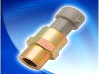

   近期该公司推出一款OEM制冷压力传感器,配备了1/4SAE和7/16-20UNF内螺纹接口。该压力传感器采用了凯维力科第4代陶瓷电容技术,适用于大批量OEM制冷应用。
   由于采用了黄铜或不锈钢外壳封装,凯维力科压力传感器能够在强震动、宽温度范围以及高湿度等特殊的制冷环境中正常工作,即使在巨大过压和压力跳动的情况下也不会损坏。压力量程从0-100PSI至0-700PSI,压力类型有绝压或密封压。
   紧凑而又轻便的压力传感器十分便于快速安装,供电电压5V,输出模拟量0.5to4.5V电压。低能耗芯片使传感器具有较好的长期稳定性和全量程温度补偿,工作温度-30to+135°C.,该传感器通过了RoHS、CE认证。
   凯维力科凯维力科已经在全球各地安装了数百万压力和特殊传感器,为多种工业领域提供了经济、精确的测量解决方案,此次推出的传感器提供的密封材料适用于当前广泛使用的制冷剂,如asR134a,R22,R123,R12,R410A,同样也可用于这些制冷剂的混合剂和润滑剂。
