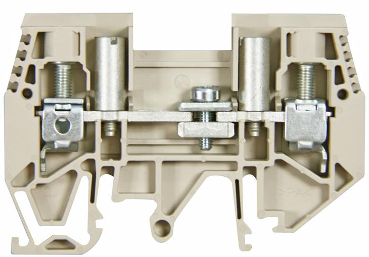

    魏德米勒针对中国市场客户的需求推出了一款新的电流测试型接线端子WTL 6/5 EN STB,无论从产品性能还是操作的方便性方面都进行了改进和完善。
   从端子的外壳设计上,采用了魏德米勒创新的绝缘材料WEMID,可以达到120度的工作温度和V0的阻燃等级。端子的外壳增加了壁厚,使得产品的稳定性得到了加强。电流测试型接线端子采用了复合脚设计,既可以安装在TS35导轨上也可以安装在TS32导轨上。
   从端子的金属件设计上,采用了魏德米勒经典的压线框接线技术,保证了很高的压紧力和联接的安全性。导电片选用了高等级的紫铜材料,保证了较低的电压降和很好的导电性。中间的滑块设计使得操作非常方便而且清晰可见。
   固定横联件WQV 6/…CT的重新设计使得安装非常方便。
   WTL 6/5 EN STB的新型设计在很多附件的应用和WTL 6/1 EN STB进行了兼容,除了固定横联件WQV和防误操作盖板SSP3 SAKT1之外,WTL 6/1 EN STB的其他附件都可以应用于新设计的电流测试型接线端子WTL 6/5 EN STB上。
