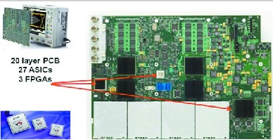

   图中给出了该设计的照片,该产品采用20层电路板结构,用了27个专用芯片,3个FPGA,集成到一个采集板中,然后垂直放置(注意不是水平放置)于15英寸显示屏后面,最终的MSO9000A产品很薄,集外观美观、灵活、多功能特点于一体。
