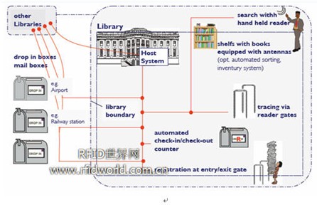

图1说明了一个完全实现的图书馆RFID应用。
  图1. RFID惠及图书馆用户及工作人员和管理层
   图书馆已成为广为人知的RFID成功案例。 下面列出了一些对取得此成功至关重要的系统特征。
   *    闭合循环。 请注意该系统是自我封闭的。 它不包括来自众多出版商、捐赠者和出借人的图书。 如果包括这些“外部”单位,该系统将变得非常复杂,而且每个外部参与者将有正当理由要求被包括进来 -- 更重要的是 -- 他们要分享利益。
   *     有效控制的监视环境。 在引入RFID技术之前,图书馆已经系统化图书工作流程。 例如,通过采用这项新技术图书的借阅或归还流程变得更加快捷。 很简单就可以确定在哪里安装RFID阅读器来识别图书和其它媒体的移动情况和位置。
   *    专业、稳定的人员。 正如图书处理流程已被有序定义一样,管理图书的工作人员也要经过良好培训,不能随着时间的过去而有太大的变化,并且要认识到RFID技术的巨大益处能提供上乘的客户服务。
   *    物品数量相对较少而且稳定。 图书、CD、DVD、杂志、报纸、刊物和少数其它实体的数量相对较少,并且容易在系统中加入新物品。 即使有分馆,分馆位置的数量也相对较少。 分馆之间的通信涉及交换直接和可预测的数据。
