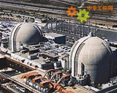

   核电作为一个典型的对产品和应用有着极高要求的尖端行业,随着其第三代核电技术在中国的全力发展和逐步的应用,其设计和建造也提出了在安全性、经济型、安全系统、模块化、单机容量和DCS等方面的诸多要求。安全壳是核电站中极其重要的安全设施和标志性建筑,它既是核电站反应堆厂房的围护结构,又是防止核泄漏事故发生时放射性物质向外扩散的最后一道安全屏障,因此,它的设计必须能够有效承受设计基准事故压力,并保持良好的密闭性,能够将放射性物质的散逸限制在容许水平内,确保核电站工作人员和周围公众的生命安全。而从产品角度来说,魏德米勒的产品无论在壳内和壳外都有着相应等级的产品以满足和符合对核环境下的应用,同时魏德米勒的产品已经通过了ANSI/IEEE 标准323-2003和344-1987(R1993)。
