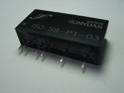

    ISO S-P-O系列隔离变送器是一种将转速传感器信号、正弦波、锯齿波信号或者微弱的波形信号隔离转换成与输入频率完全一致的方波信号的混合集成电路。该产品在同一芯片上集成了一组多路高隔离的DC/DC电源,一个高性能的信号隔离器和信号放大与整形电路。特别适用于将转速、正弦波等信号隔离转换成标准方波脉冲信号,目前在汽车速度测量及汽车ABS防抱死制动系统中广泛应用。

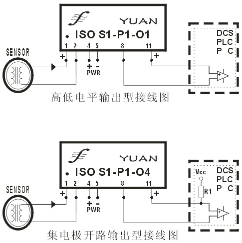

 ISO S-P-O芯片内部集成的高效率DC-DC能产生多组隔离电源,分别给内部的输入放大电路、调制电路供电,和输出的解调电路、转换电路、整形电路供电。SMD工艺结构及新技术隔离措施使该器件能达到:电源、信号的输入/输出 3000VDC三隔离。并能满足工业级宽温度、潮湿、震动的现场恶劣工作环境要求。 ISO S-P-O系列隔离变送器使用非常方便,无需其它外接元件,即可实现转速传感器信号的隔离变送。

● 转速传感器信号直接输入,方波信号输出
● 正弦波、锯齿波信号输入,方波信号输出
● 200mV峰值微弱信号的放大与整形
