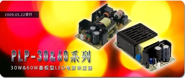

    继陆续推出金属铝质机壳机种(CLG家族)与塑质绝缘外壳LED电源供应器系列机种(PLN、ELN、LP家族)之後,为了满足低价需求与可内置於LED灯具系统内之应用,明纬於LED电源产品线新增了另一〝基板型(open frame type)〞类别 ~ PLP家族。PLP-30/60为30W/60W额定输出之LED专用电源,本产品具备90~264VAC的宽输入范围,并内建有主动式功率因数矫正(PFC)功能,可满足PF>0.9及欧盟EN61000-3-2对於谐波电流要求之Class C等级(於输出负载>75%之情况下),符合一般照明相关应用之需求。
   为了达成照明类规范於功率因数上的要求及满足低价位LED照明/装饰灯市场,本产品在线路设计上运用单级PFC架构,以最经济的方式达成高PF值的要求。另外,PLP-30/60的最高工作效率可达89%,故可仅利用自然风冷散热满载工作於-30~+60℃,最高环温更可达70℃,合乎灯具系统密闭式操作环境之高环温需求。而输出电流可藉由内建之可变电阻调整於75~100% 额定电流之范围,大大增加了系统设计之弹性。其他之标准功能包含短路保护、过载保护、过电压保护等。PLP-30/60系列在移除机壳与微型化基板(4”x2”)设计下,非常适合用於不需要电源外壳或内置於LED灯具系统内之场合,典型的应用包含LED照明、LED电子看板、LED装饰用电源、LED舞台灯……等。
