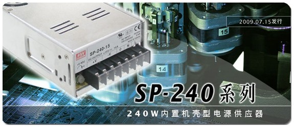

    由於推出14年之久的S-240(240W)系列即将於2010年停售,明纬新开发了SP-240系列~ 240W单组输出具功率因数矫正(PFC)之机壳型电源供应器,做为S-240的直接替换机种。为了使广大旧有客户可轻易地直接以SP-240替换,本系列机型於性能尺寸上皆能涵盖旧有机种S-240之设计,如:底面固定孔位置一致、风扇位置相同等,而在高度方面亦减少了15mm,可让使用者轻易地延用原系统机构以免除须变更设计的困扰。另SP-240系列的推出可填补明纬机壳型PFC家族200W~320W的产品间隙,使得AC/DC单组输出机壳型具PFC之电源产品线趋於完整,目前明纬可提供75W/100W/150W/200W/240W/320W/480W/500W/750W多样化机种供不同瓦数需求之使用者选用。
   相较於原S-240系列的被动式功率因数矫正(Passive PFC)设计,SP-240内建性能更优的主动式功率因数矫正器(Active PFC),可接受88~264VAC全范围输入电压,并拥有同旧产品的5V/7.5V/12V/15V/24V/30V/48V等多种输出电压供选用,且在工作效率上,SP-240比S-240对应机种提昇了1~4%,最高工作效率达89%,搭配内建的长寿命风扇最高可工作於70℃之环境温度下。另由於本系列采单面板之设计以强化成本优势,故售价可比使用双面板设计的S-240更低,保固年限亦由2年延长至3年。其他标准功能包含内建可变电阻可微调输出电压值约±20%、短路保护、过负载保护、过电压保护、过温度保护,另本产品通过了UL/CUL/TUV/CB/CE等国际安全认证,让您使用上安全无虞,合适的应用包含自动化工业设备、电子看板、机电产业、仪器设备………等。
