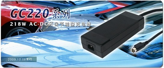

    明纬於充电器电源率先推出了一款低耗能高效率的218W AC/DC交换式电池充电器 ~ GC220系列,以迎合绿色节能的趋势及未来充电器市场对环保节能之需求。本系列具有极低的待机消耗瓦数(小於1W)及最高达93%之超高工作效率,让本产品不论在待机或充电工作下皆可充分达到节约能源之目的,堪称当下市面上最节能之绿色充电器电源。设计上具备两段式快充,可快速有效率地将电池充饱,提升有效储电量,适用於各类型电池种类,如:铅酸、锂锰、锂铁、胶体电池等。
   GC220系列可接受90~264VAC全范围输入电压,充电特性上采恒定电流(C.C.)与恒定电压(C.V.)之两段式设计,并透过侦测电池电压来判断电池容量。当电池处於低电量时会以恒定电流进行快速充电,而当储电量达到接近充饱状态时会自动进入定电压微充以免电池受到过度充电而降低其寿命。本系列输入端采用国际标准接头(IEC320-C14),具备有安全接地端子,搭配94V-0防火等级之塑质外壳,能有效避免使用者发生触电之危险,特别适用於电动机车、电动自行车、电动轮椅等随身携带充电应用。GC220系列另内建有主动式功率因数矫正器(Active PFC)功能,可符合欧盟EN61000-3-2对谐波电流管控之要求,以满足世界各国逐渐重视此项规范的趋势。其他的标准配备/功能包含双色充电状态灯号显示、短路保护、过电压保护、过温度保护等。本系列亦通过了UL/TUV/CB/FCC/CE等国际认证,让 您使用上安全无虞,合适的应用包含一般家用充电、安控系统、休闲车辆、事务性设备………等。
