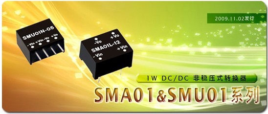

    为符合低价与微型化市场需求,明纬新推出1W单组输出直流/直流非稳压式转换器~SMA01与SMU01两系列。SMA01属双排封装型式,SMU01则为SIP单排封装方式,相较於现有产品SUS01(0.89”x0.39”x0.33”),SMA01(0.5”x0.4”x0.3”)与SMU01(0.46”x0.29”x0.4”)外壳体积仅约其1/2的大小,可供系统设计者於机板布局上有更佳的电源设计弹性。
    SMA01与SMU01系列皆具备业界标准脚位,主要的特性/功能包含 ±10%电压输入范围、1500VDC输入/输出隔离(可选购3000VDC等级)、短路保护、低涟波、绝缘塑质外壳、符合CE/FCC等。另外内部灌胶之封装设计能同时提高工作环温与不受外在高尘、高湿之严苛环境影响,故满载工作温度最高可达85℃,比一般业界常见的71℃大幅提昇了14℃之多,非常适合於工业控制、通讯产业与分散式电源架构(distributed power architecture)之相关应用。
