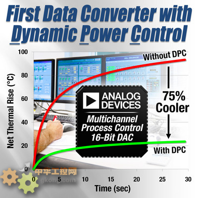

   北京2010年7月8日电  工厂自动化、过程控制和工业仪表的进步正推动制造生产力进一步提高,输出增加。然而,此类进步的可持续性正经受威胁。随着工厂过程控制系统的应用达到一定密度水平,不断增加的功耗和散热问题开始削弱设备的性能、可靠性和安全性。Analog Devices, Inc.  (NYSE: ADI),业界领先的数据转换器供应商和众多世界大型工业制造商的长期合作伙伴,最近推出一款多通道 DAC(数模转换器),内置 ADI 公司领先的 DC-DC 开关转换器和诊断功能等创新的动态功率控制电路。这款新型 DAC 可以提高系统生产力,同时还能在不影响安全性和可靠性的条件下降低功耗。欲了解有关其特性的更多信息,请观看 AD5755 DAC (http://www.analog.com/videoad5755 )视频。
  动态功率控制降低功率损耗和自热效应
  ADI 公司高度集成的数据转换器 AD5755 是一款带动态功率控制、功能完善的多通道控制 IC(集成电路),内置4个带可编程电压或4至20 mA 输出驱动器的16位精密 DAC。动态功率控制功能的工作原理是连续检测负载阻抗,为负载提供所需功率,同时将系统其他部分的功率损耗降至最低,这样可以降低自热和升温效应。这种无与伦比的功能和性能组合所支持的通道数是其他集成转换器的4倍,可以在单模拟 I/O 模块中以两倍的性能支持4倍之多的引脚。与其它控制器技术相比,这款新型的转换器降低了80%的功耗,净散热(硅片温度减去环境温度)增强75%。
  ADI 公司工业与仪表部门副总裁 Mike Britchfield 表示:“散热密度的增加给模块尺寸带来压力,并会导致工业系统中产生额外热量。AD5755 的动态功率控制功能通过降低功耗和自热效应,满足了客户增加通道密度的需要,这使制造商不必增加系统尺寸或牺牲其他性能参数,即可实现多通道设计。”
  数据转换器 AD5755 的更多信息
  16位 AD5755 具有全通道规格,最高总非调整误差为0.05%,相对精度+/- 0.003%(最大值),并且不需要系统校准,从而缩短了开发时间,并降低了系统维护成本。此外,其单芯片架构与多个转换器、电源管理、线性及其他功能相结合,增加了 MTTF(平均故障间隔期)并且提升了可靠性。同时,产品还内置各种实时故障分析诊断功能,包括通信、连接和接口提醒,简化设计任务并延长正常工作时间。
  器件支持标准工业电压和电流输出范围,可与标准 HART(可寻址远程传感器高速通道)协议调制解调器配套使用。片内还集成一个5 ppm/摄氏度 内部基准电压、用户可调失调、增益寄存器和一个30 MHz SPI(串行外设接口)的兼容接口。器件的额定温度范围为-40摄氏度至+105摄氏度扩展工业温度范围,采用9 mm × 9 mm LFCSP 封装(引脚架构芯片级封装)。欲下载数据手册,请点击:http://www.analog.com/pr/AD5755_data-sheet
