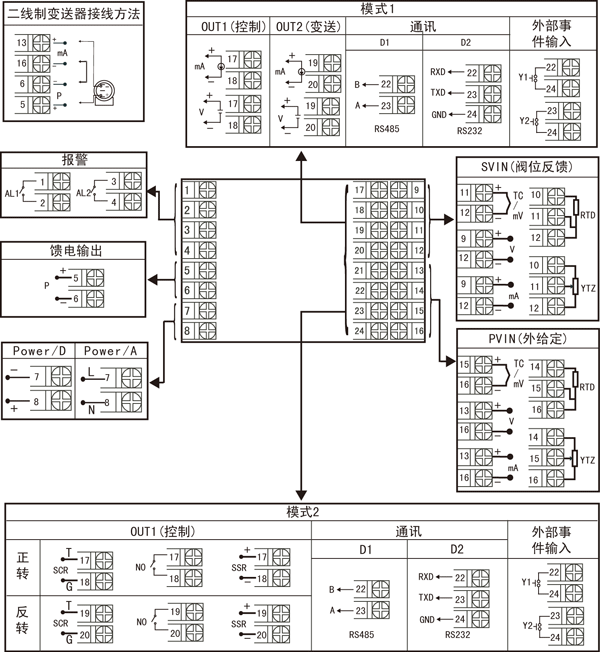

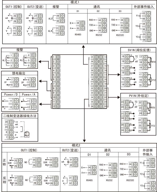

仪表接线图
   规格尺寸为A、B、C、D、E、K、L型接线图
注:横竖式仪表后盖接线端子方向不一样,见示意图1。
图一
规格尺寸为F型接线图
   注:上述接线图中在同一组端子标有不同功能的,只能选择其中一种功能。如RS485和RS232在同一组接线端子上,只能选择一种。
