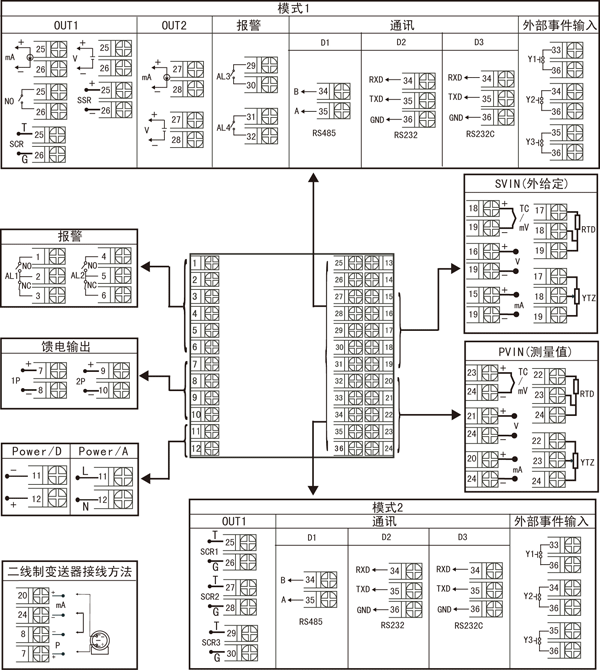

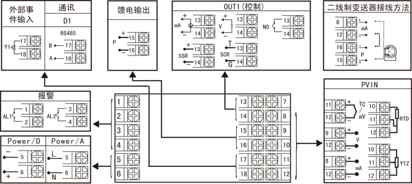

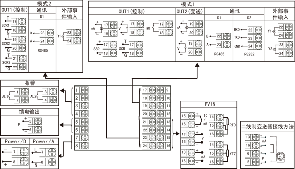

仪表接线图
NHR-5310单路输入PID调节器接线图
   规格尺寸为A、B、C、D、E、K、L、M型接线图。
注:横竖式仪表后盖接线端子方向不一样,见示意图1。
图一
规格尺寸为F型接线图
规格尺寸为H型接线图
   注:上述接线图中在同一组端子标有不同功能的,只能选择其中一种功能。如RS485和RS232在同一组接线端子上,只能选择一种。

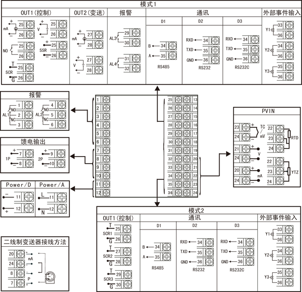

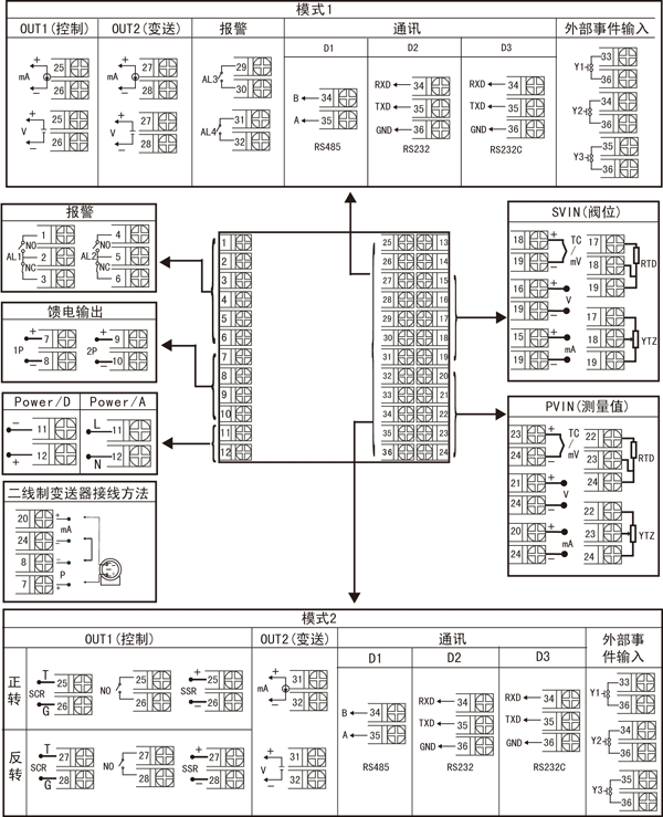

NHR-5320双路输入(外给定)PID调节器接线图
图一
规格尺寸为F型接线图

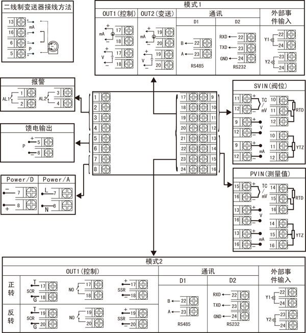

NHR-5330双路输入(阀位控制)PID控制仪接线图
图一
规格尺寸为F型接线图
