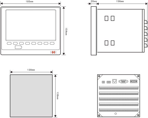

仪表外形尺寸及开孔尺寸

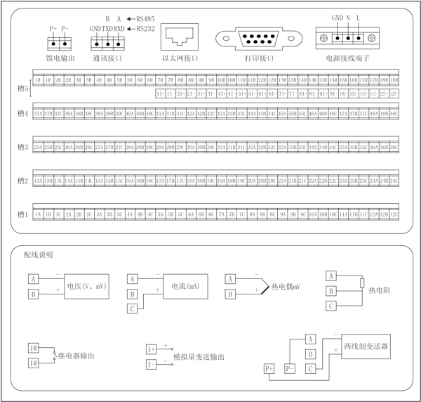

接线图
