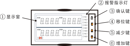

仪表面板
160*80mm(A型) 80*160mm(B型) 96*96mm(C型)

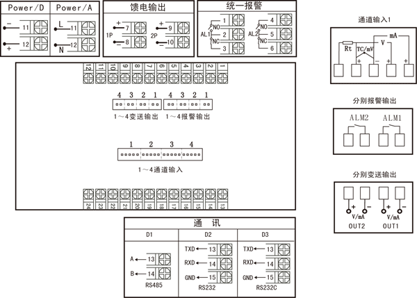

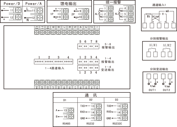

仪表接线图
A、B型接线图
C型接线图
   注:
   1、上述接线图中在同一组端子标有不同功能的,只能选择其中一种功能。如RS485和RS232在同一组接线端子上,只能选择一种。
   2、统一变送输出的接线端子在1号输出端子上。
