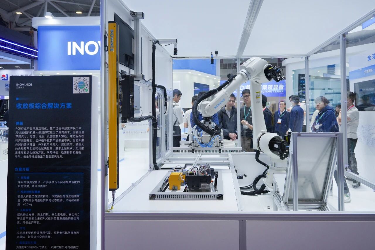

PCB行业产品高度定制化,生产过程中频繁切换工单,对湿制程收放板的机器人搬运抓取提出了更高要求,这一过程存在转产调整耗时、掉板导致的产品报废率高等行业痛点;同时,当前AI服务器的需求旺盛,PCB板尺寸变大,层数变高,机器人的负载和气动能耗也就越来越高。
基于上述现状,汇川技术从从防掉板、检测掉板和叠板、节气、安全等维度,推出收放板综合解决方案,直击行业痛点。
治“掉板”难题:怎么样都吸得牢
电路板板面存在大量孔洞,传统吸附方式易因漏气导致吸附力不足。汇川应用气动检测技术,实时监测吸附气压。一旦系统检测到因孔洞导致的气压下降,便会通过智能计算,快速调整其他吸盘的供气,动态补偿整体吸附力,并自动关闭漏气点作业。此举不仅有效防止掉板,也实现了节能。
防“叠板”风险:多吸一块板?马上就知道
针对可能发生的一次吸附多块板的情况,汇川通过机械手自身负载检测功能,结合力学模型,可以在动态运行中实时检测负载重量的变化,从而精准判断是否发生叠板,并及时触发报警通知人员处理,避免质量隐患。
安全升级:人机协作,装上“全方位安全网”
为防范人机协作中的潜在风险,汇川在收放板机中集成了全套符合国际安全标准的系统,包括安全PLC、安全继电器、安全伺服驱动器、安全门锁及安全光栅等,构建了多层次的安全防护体系,人员操作安全性得到了大幅提升。
