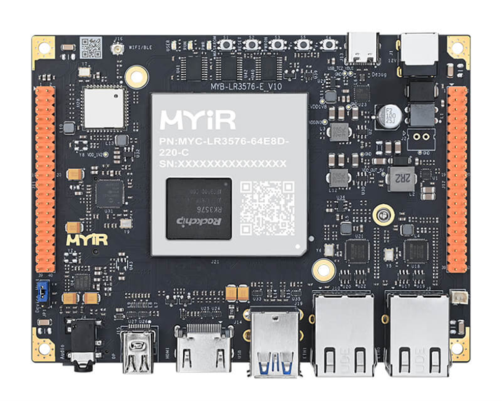

1. 硬件平台简介
  • 开发板MYD-LR3576
  • 存储eMMC 64GB
  • 内存8GB LPDDR4
  • 登录信息root/123456 myir/123456

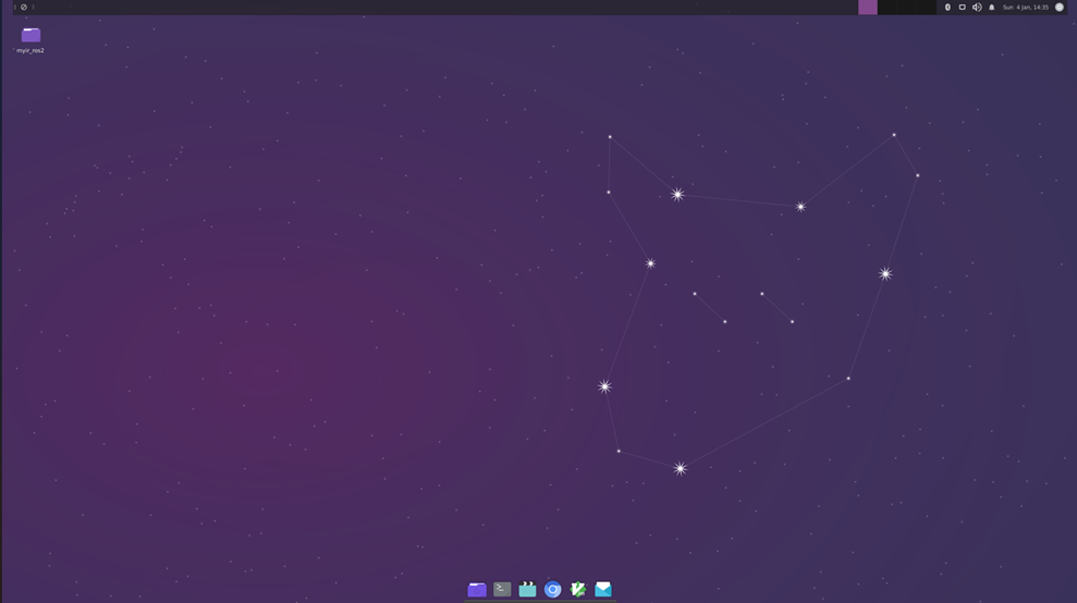

4. 桌面环境展示
默认搭载轻量级Xfce4桌面,简洁流畅。

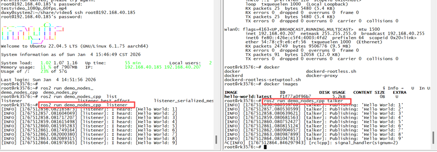

2. 通信测试
话题发布/订阅C++Python节点通信正常,跨终端交互流畅。
  1. 使用C++演示
左边窗口ssh登陆,订阅模式; 右边窗口debug连接,话题发布
  1. 使用Python演示
3. 性能表现

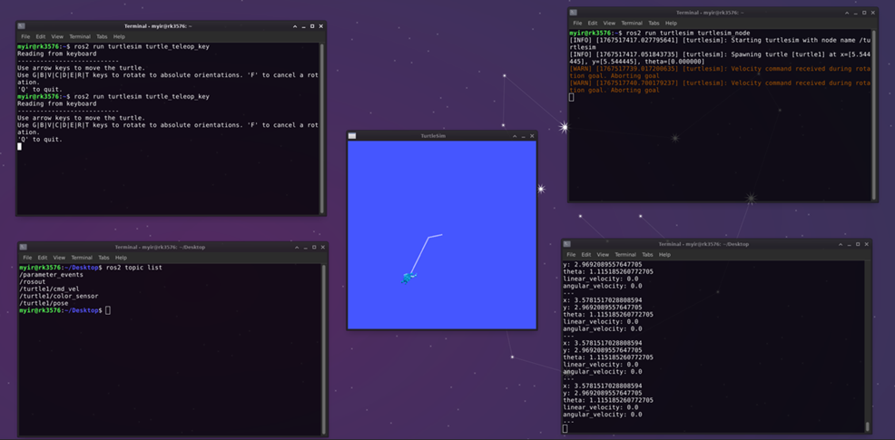

6.小乌龟-Turtlesim经典演示
终端1 启动小乌龟
ros2 run turtlesim turtlesim_node
终端2 开启 键盘控制
ros2 run turtlesim turtle_teleop_key
终端3 开启查看活跃话题
ros2 topic list
终端4 查看乌龟实时位置
ros2 topic echo /turtle1/pose

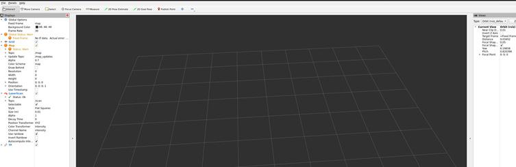

三、RVIZ2三维可视化实战
1. 启动与界面
启动命令
Ros2 run rviz2 rviz2
界面
成功启动RVIZ2,界面加载完整,支持3D可视化交互。
2. 机器人模型加载
apt install ros-humble-urdf-tutorial
ros2 launch urdf_tutorial display.launch.py model:=urdf/01-myfirst.urdf
3. 性能实测
  • 2K分辨率全屏CPU占用约60%
  • GPU负载36%@700MHz
  • 渲染体验:操作流畅,视角切换无卡顿
