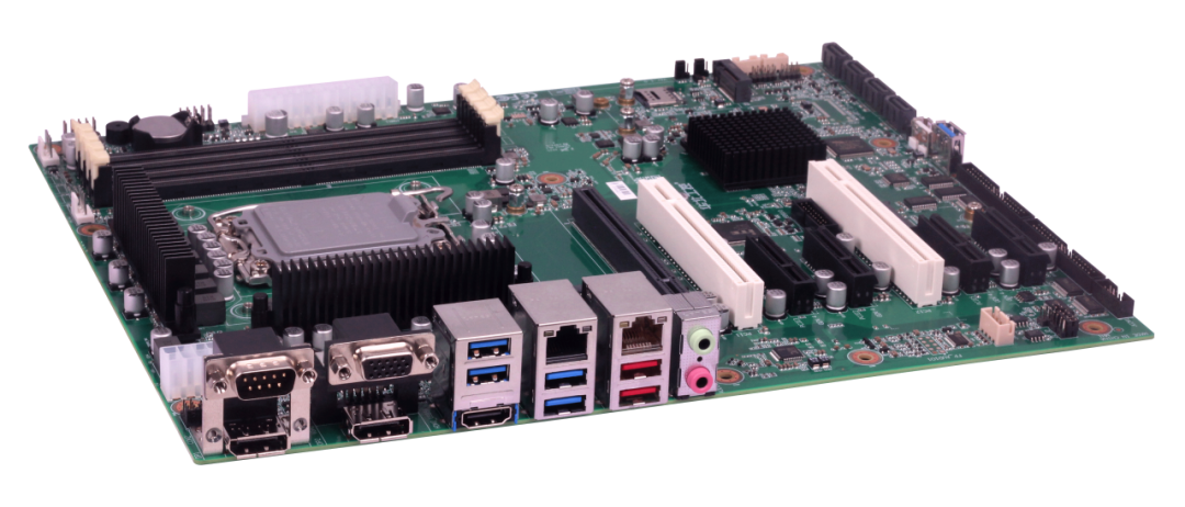

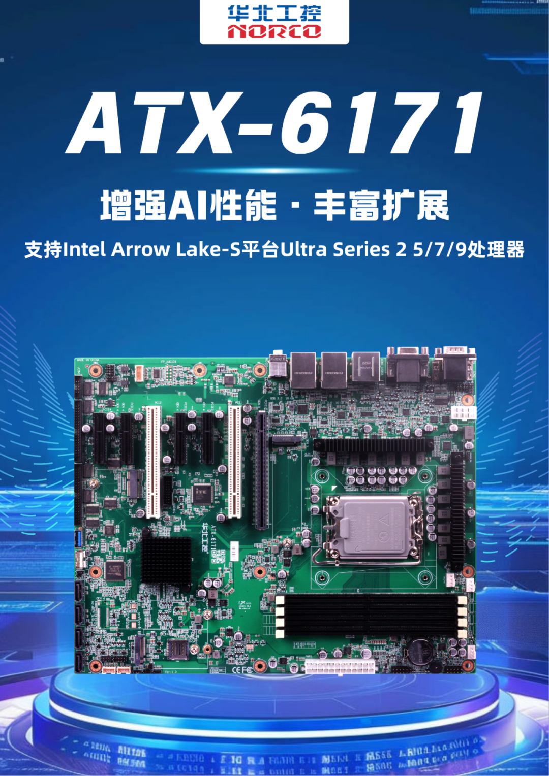

  华北工控瞄准需要边缘AI与高负载计算的工业场景,新发布ATX-6171嵌入式主板,搭载Intel Arrow Lake-S平台处理器,支持DDR5高带宽内存,最大内存可达192GB,能够高效地在本地完成AI推理任务。配备PCIe x16(16-lanes) GEN5插槽可接入高端显卡,配备多网口和IO扩展接口满足灵活扩展的需要,可以广泛应用于边缘AI网关、工业AI视觉、安防监控等领域。
  增强AI性能:高算力、高带宽内存
  华北工控ATX-6171支持Intel Arrow Lake-S平台Ultra Series 2 5/7/9处理器和Intel Q870/Z890芯片组,采用了新一代Lion Cove P核与Skymont E核,可集成NPU提供约13 TOPS的AI算力(结合Xe-LPG架构核显可提供高达36 TOPS),可以为本地AI计算或密集型AI加速计算任务提供硬件加速。
  支持4*UDIMM内存插槽,支持DDR5 6400MHz高带宽内存,最大内存192GB,显著提升数据吞吐量优势。并支持4*SATA 3.0、1*M.2 M KEY 2280 PCIe x4(GEN5) NVME SSD、1*M.2 M KEY 2280 PCIe x4(GEN4) NVME SSD(Q870时无此资源)扩展存储,拥有大内存与快速存储、快速读写性能。
  提供1*PCIe x16(16-lanes) GEN5插槽可扩展高端显卡,提供1*VGA、1*HDMI、2*DP++接口满足异步/同步双显与4K高分辨率显示要求,适用于AI视觉预处理、复杂图形AI加速计算等场景。
  丰富扩展:多网口、I/O接口设计
  华北工控ATX-6171配备了多种高速网口,包括2*千兆以太网、4*USB3.2 GEN2(10Gbps)、3*USB3.2 GEN1(5Gbps)、5*USB2.0与10*COM口,可直连PLC、控制器、末端执行器等实现设备间点对点或多点的流畅连接。
  板载1*SIM,支持1*M.2 B Key 3042/3052接入4G/5G模块和1*M.2 E Key 2230接入Wifi/BT模块,具备蜂窝物联网部署和设备远程调试、管理能力。
  IO扩展方面,整板还提供2*Line out、2*Mic in、1*Line in、1*JAMP功放接口,4*PCIe x4(4-lanes) GEN4、2*PCI、8*GPIO等扩展接口,便于用户根据场景化需求实现更多外设接入。
  安全可靠:硬件级安全机制与工业级特性
  华北工控ATX-6171采用了工业级加固设计,支持标准ATX 24Pin+8Pin电源供电,具备0℃~60℃宽温作业、防浪涌、防静电、抗电磁干扰等工业级高可靠性和复杂环境适应性。适配Windows 10/11,Linux操作系统,支持看门狗功能以保障关键任务不中断,以提供更开源、稳定的系统运行环境。
  整板集成硬件级安全机制,支持TPM2.0,关键模块如电源、通信等支持冗余配置。支持Intel AMT and Intel vPro Technology提供基于专用硬件的安全性增强功能(Z890桥片不支持AMT),更能确保系统设备的持续稳定运行和数据安全。
  ATX-6171尺寸为305mmx 244mm,功能高集成,易于部署,适用于多场景。
