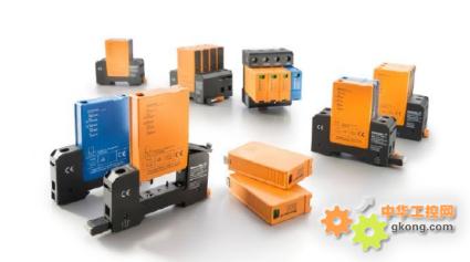

  VARITECTOR PU AC I S系列提供强大、高效的保护,且所占空间减少50%。

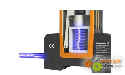

  电涌保护面临着诸多新挑战:由于IT组件的小型化和经济化,技术设备正变得与网络兼容,并日益智能化。然而,这也导致它们对浪涌电压的反应越来越敏感。需求在不断增长,特别是可再生能源发电、过程工业和基础设施建设等供电领域。为此,魏德米勒推出基于均匀电弧分布(HAD)技术的VARITECTOR PU AC I S系列产品。该技术实现了特别节省空间的可插拔设计,每极的宽度仅有18 mm,放电能力达25 kA。使这成为可能的是本产品系列使用多单元气体放电管替代传统的放电间隙。在放电间隙中,电弧偏转、延长,最终被消灭,这一过程需要时间,而期间跟踪电流可能会急剧上升。采用多单元气体放电管,均匀电弧分布(HAD)技术降低了跟踪电流,因此网络中的反馈作用显著减小。可保证16 A级的保险丝不跳闸。由于敏感设备和系统上没有不必要的荷载,因此,显著延长了下游终端设备,如WLAN路由器,的使用寿命。采用多单元气体放电管在减少维修和采购新设备成本的同时,还可以排除停机导致的中断,增加系统的可用性。节省时间和金钱。I型避雷器,如全新的VARITECTOR S系列,无漏电流,可用于仪表侧。为此,I+II型组合避雷器也可用于电源侧接线盒。VARITECTOR S系列满足DIN VDE 0100-443/534规定的电涌保护组件强制安装要求。在出现过电压的情况下,魏德米勒保护等级 <1.5 kV,具有非常好的表现。VPU AC S系列为I、II和III型能量协调避雷器。因此,仅需与下一个级电子产品之间10 m长的电缆,即可提供额外的保护。当然,避雷器通过了产品标准IEC 61643-11 / DIN EN 61643-11的测试,可按照IEC 61643-12 / VDE 0675-6-12或IEC 62305-4 / VDE 0185-4要求安装在系统中。然而,它们的优势远远超过了标准设备,包括高达315 A的无熔丝运行、免去了额外空间、安装工作和单独备用保险丝的需要。

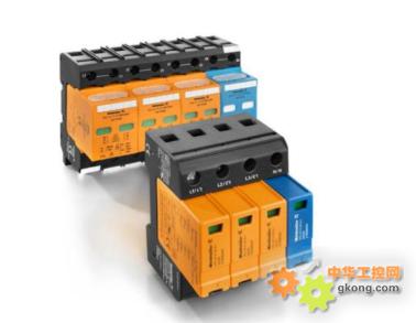

  VARITECTOR PU AC I S系列无漏电流,可用于预计量。
  即使需要维修时,也证实VARITECTOR PU AC I S系列经可以大大节省时间:可插拔避雷器减少了所需的维护工作。智能锁紧机构保证即使在恶劣的环境条件下,并可靠运行。设有预防避雷器互换的编码系统。N/PE电涌保护避雷器产品变型3+1和1+1光学指示保护元件的状态,并通过远程信号输出进行状态传输。带有预警显示器的产品变型,可以实现不间断保护。
  这些关键指标和功能,使VARITECTOR PU AC I S系列非常适合不断发展的数字化带来的越来越敏感的相关基础设施。还满足了设备制造商为了应对安装成本压力,对紧凑和高效组件越来越多的要求。
  创新均匀电弧分布技术显著减少跟踪电流,大大降低了网络中的反馈作用。
