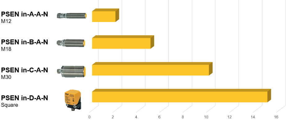

PSENini系列目前推出了4款产品,如上图所示,我们能够快速辨别出这4款产品的外型及感应距离特性上的不同。此外,为方便客户的快速安装,还有对应的安装附件可供选用。这四款开关采用电感型接近工作原理,适用于非接触检测金属物体的场景。当金属物体靠近或离开接近开关时,信号就会自动变化。重要的是,其输出信号为安全类型,单个使用最高可实现PL d, Cat.2(依据EN ISO 13849)/SIL 2(依据IEC 62061)。
另一个备受关注的特性就是开关的感应距离。带塑料外壳的立方形接近开关可检测操作距离长达15mm的物体。三种带不锈钢外壳的圆柱型接近开关的操作距离为2至10mm,防护等级为 IP68/IP69,同样适用于对卫生要求较高的应用领域。开关的温度范围为-25°C至+70°C。
