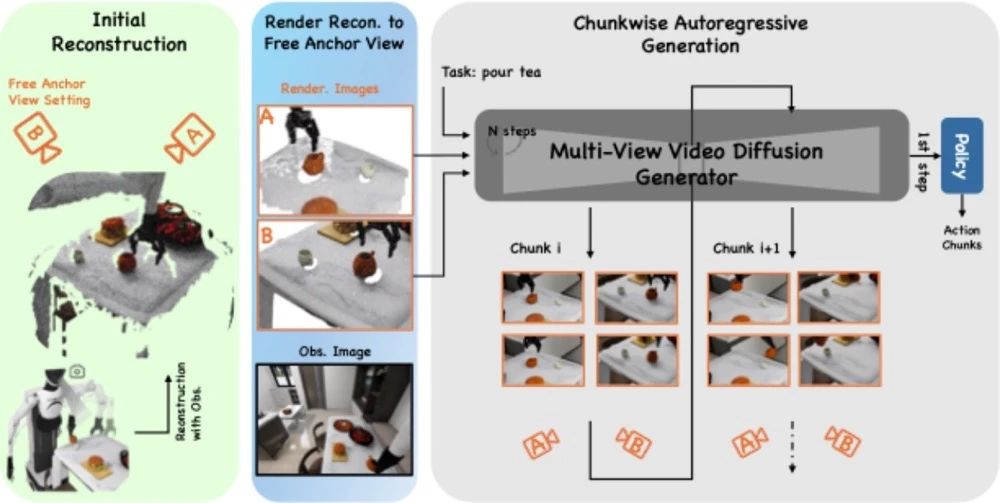

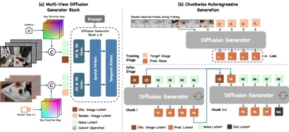

逐块扩散生成:Next Chunk Diffusion
EnerVerse 采用逐块生成的自回归扩散模型,通过逐步生成未来具身空间来引导机器人动作规划。其关键设计包括:
扩散模型架构:基于结合时空注意力的 UNet 结构,每个空间块内部通过卷积与双向注意力建模;块与块之间通过单向因果逻辑(causal logic)保持时间一致性,从而确保生成序列的逻辑合理性。

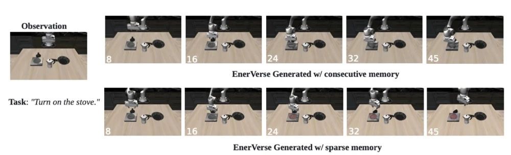

稀疏记忆机制:借鉴大语言模型(LLM)的上下文记忆,EnerVerse 在训练阶段对历史帧进行高比例随机掩码(mask),推理阶段以较大时间间隔更新记忆队列,有效降低计算开销,同时显著提升长程任务的生成能力。
任务结束逻辑:通过特殊的结束帧(EOS frame),实现对任务结束时机的精准监督,确保生成过程在合适节点终止。

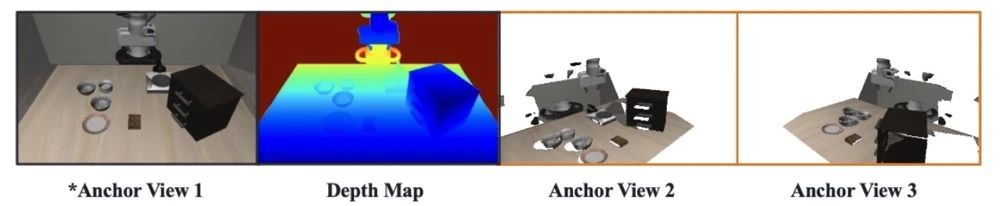

灵活的4D生成:Free Anchor View (FAV)
针对具身操作中复杂遮挡环境和多视角需求,EnerVerse 提出了自由锚定视角(FAV)方法,以灵活表达 4D 空间。其核心优势包括:
自由设定视角:FAV 支持动态调整锚定视角,克服固定多视角(fixed multi-anchor view)在狭窄场景中的局限性。例如,在厨房等场景中,FAV 可轻松适应动态遮挡关系。
跨视角空间一致性:基于光线投射原理(ray casting),EnerVerse 通过视线方向图(ray direction map)作为视角控制条件,并将 2D 空间注意力扩展为跨视角的 3D 空间注意力(cross-view spatial attention),确保生成视频的几何一致性。

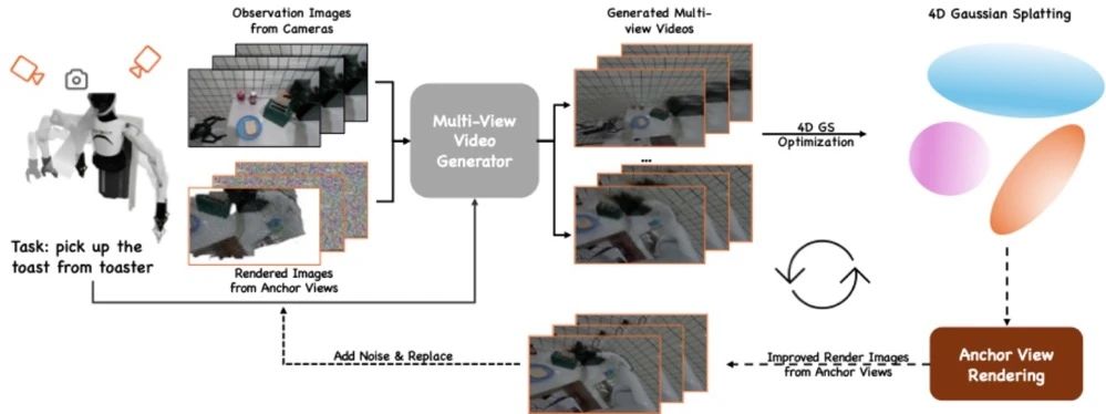

Sim2Real 适配:通过在仿真数据上训练的 4D 生成模型(EnerVerse-D)与 4D 高斯泼溅 (4D Gaussian Splatting) 交替迭代,EnerVerse 构建了一个数据飞轮,为真实场景下的 FAV 生成提供伪真值支持。

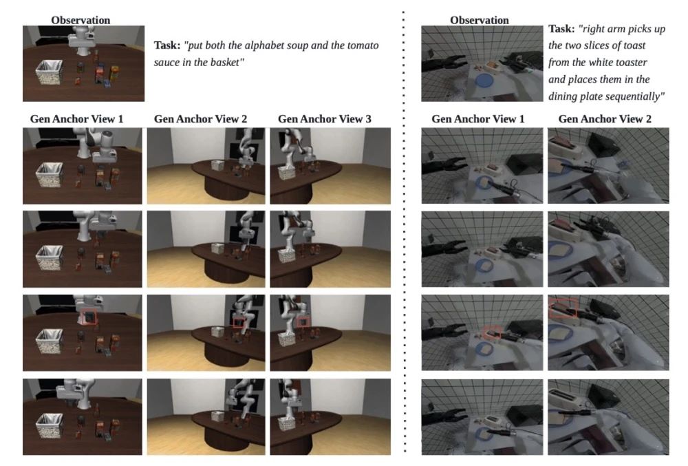

在短程与长程任务视频生成中,EnerVerse 均展现出卓越的性能:
在短程生成任务中,EnerVerse 表现优于现有微调视频生成模型,如基于 DynamiCrafter 与 FreeNoise 的扩散模型。
在长程生成任务中,EnerVerse 展现出更强的逻辑一致性与连续生成能力,这是现有模型无法实现的。
此外,EnerVerse在LIBERO仿真场景和AgiBot World真实场景中生成的多视角视频质量也得到了充分验证。

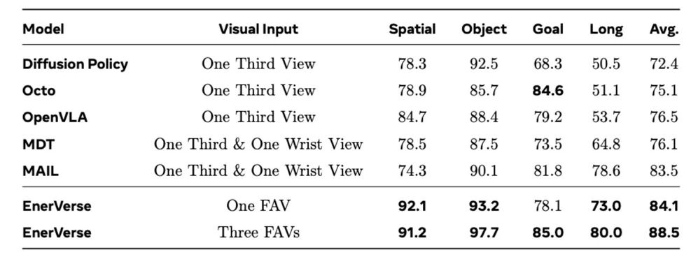

在LIBERO基准测试中,EnerVerse在机器人动作规划任务中取得了显著优势:
• 单视角(one FAV)模型在LIBERO四类任务中的平均成功率已超过现有最佳方法。
• 多视角(three FAV)设定进一步提升任务成功率,在每一类任务上均超越现有方法。

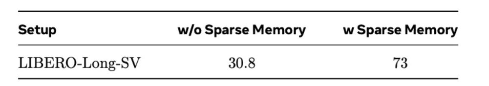

• 稀疏记忆机制:消融实验表明,稀疏记忆对长程序列生成的合理性及长程动作预测精度至关重要。

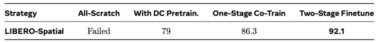

• 二阶段训练策略:先进行未来空间生成训练,再进行特定场景动作预测训练的二阶段策略,可显著提升动作规划性能。

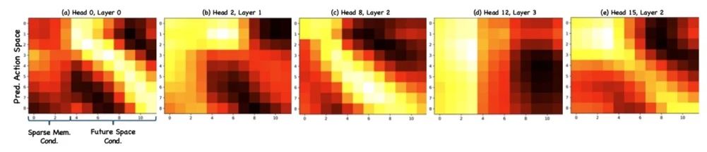

通过可视化 Diffusion 策略头中的交叉注意力模块,研究发现 EnerVerse 生成的未来空间与预测的动作空间具有较强的时序一致性。这直观体现了 EnerVerse 在未来空间生成与动作规划任务中的相关性与优势。
