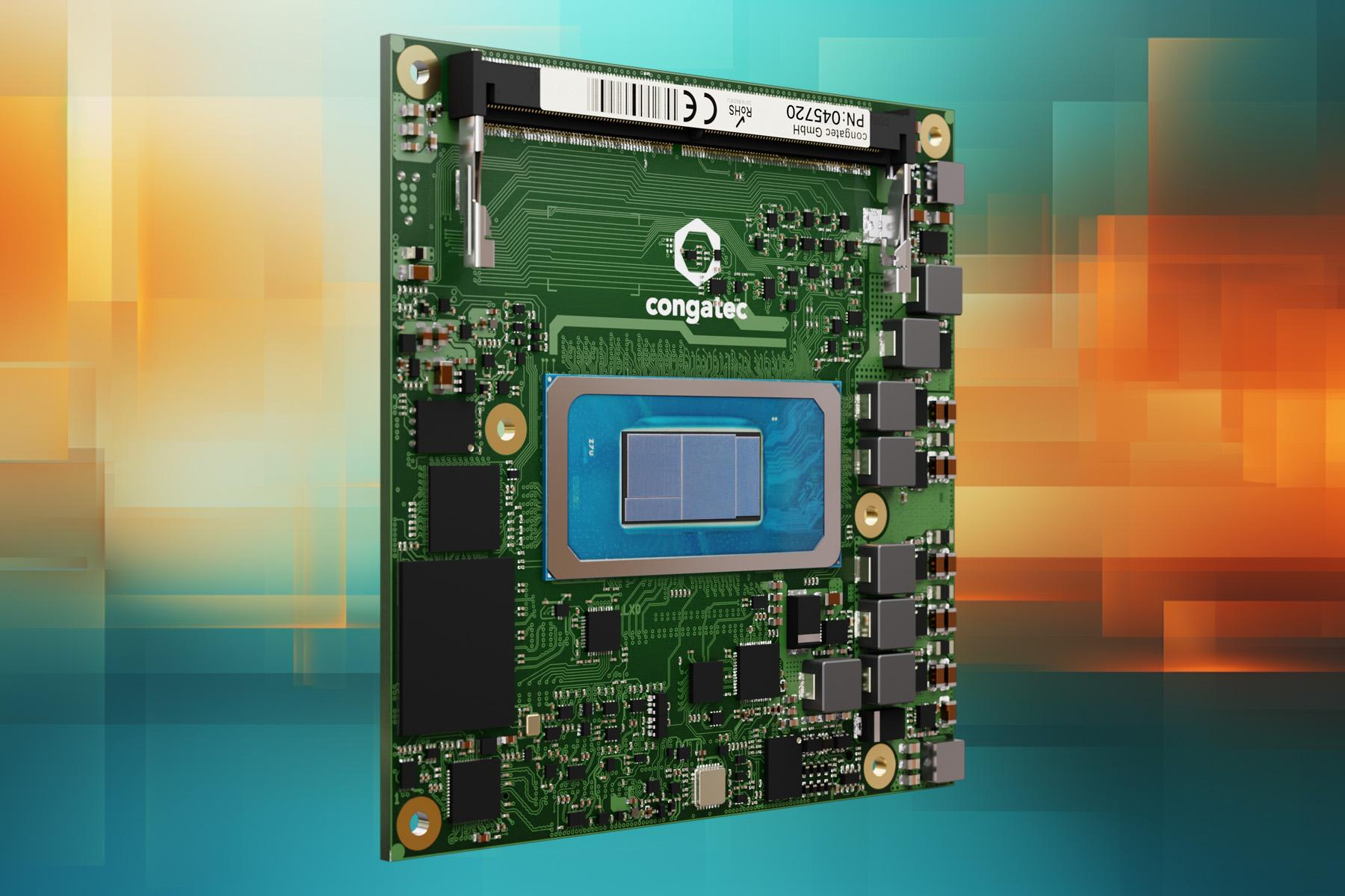

全球领先的嵌入式与边缘计算技术供应商德国康佳特,推出全新conga-TC750计算机模块(COM Express Compact Type 6规格),显著提升医疗、机器人、工业、零售和游戏应用的AI性能,最高可达99 TOPS(万亿次运算/秒)。该模块采用第二代英特尔酷睿Ultra处理器 (代号Arrow Lake),配备Lion Cove和Skymont架构的P核与E核,最高支持16核22线程,并集成GPU和NPU。
对于已采用COM Express Compact(95 mm x 95 mm)平台,例如conga-TC700的开发者来说, conga-TC750提供了快速升级路径,可直接获得更高的AI性能。尤其是对于那些高性能需求的应用,譬如图形和AI密集型应用,能通过英特尔全新的SoC芯片获得增强的x86和AI能力,以最小开发投入实现快速上市。
该SoC芯片通过整合多种处理单元实现99 TOPS的AI性能:其中包括集成的英特尔Xe-LPG+图形处理器(iGPU),为并行高吞吐量任务进行优化,提供最高77 TOPS(对比前代Meteor Lake的18 TOPS);以及高能效NPU,提供最高13 TOPS;CPU则贡献9 TOPS,确保快速响应。此外,这款全新SoC还配备英特尔最新的Xe-LPG+图形引擎。凭借标准化模块设计,全新conga-TC750是高性能工控机和瘦客户端的理想选择,可通过更换模块,轻松升级。此外,医学影像、测试与测量、图形类应用也都将显著受益于该模块的卓越AI性能。
康佳特产品经理Maximilian Gerstl强调 “全新conga-TC750 COM Express Compact模块,搭载第二代英特尔酷睿Ultra 处理器,非常适合那些始终追求最新性能、并遵循3到5年创新周期的应用项目。模块化概念在这些应用下表现尤为出色,提供一个即插即用的计算核心,帮助开发者节省设计导入时间与成本,实现轻松扩展和更短的上市周期。通过更换模块并保留载板设计,开发者无需进行完整系统替换或重新设计,显著降低开发费用与工作量。”

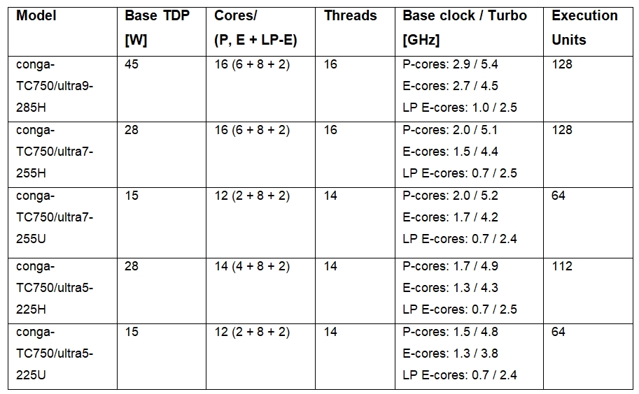

全新康佳特conga-TC750 COM Express Compact 模块, 支持以下配置:
