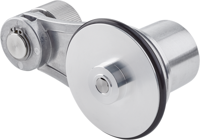

  在这个追求高效与精准的时代,我们深知在工业测量领域,每一个细微的差别都可能影响到最终的产品质量和生产效率。因此,我们推出了“测量轮编码器MWS075”!这款新品集合了接触式高精度测量、紧凑设计、超强耐用性等诸多优势,旨在为您在各种工业环境中带来更加准确、可靠的测量结果,助您轻松征服各种复杂工况!
  高精度:分辨率最高可达0.05mm/脉冲,即使在动态环境中也能进行可靠测量。
         设计紧凑:轴距仅63mm,灵活适应各种狭小安装空间。
         易于集成:安装简单,节省时间成本,3分钟即可投入运行使用。
          耐用性:防护等级IP67,专为在具有挑战性的条件下提供长期稳定性能。
  产品介绍(性能+特点):
  1. 高精度测量与灵活安装
  › 支持0.05-874脉冲/mm分辨率(型号可选),±3mm自动补偿测量表面不平整
  › 多向安装设计:上下/顺逆时针自由布局,5分钟快速安装
  › 恒压14N弹簧系统,专利弹簧过载保护,延长寿命300%

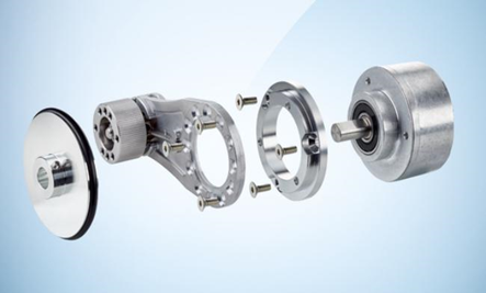

  MWS075 的机械装置可与合适的编码器和测量轮轻松组装在一起
  2. 模块化设计,自由组合
  › 接口全兼容:IO-Link、EtherNet/IP™、PROFINET等8种工业协议

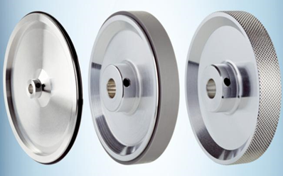

  › 轮径按需选:200mm/300mm轮径,提供多种测量轮表面材质
  › 极端环境适应:-40℃至+100℃宽温运行,IP67防护等级
  无论是 IO-Link、EtherNet/IP™ 还是增量接口 - MWS075 都可以提供大量选项
  3. 智能增效,有吸引力的价格
  › 无需工具的手动张力调节,节省50%调试时间
  › 组件模块化设计,支持后期升级,降低30%系统迭代成本
  各种测量轮选项 - 具有不同的测量轮表面和周长 - 防止材料损坏并有效减少打滑

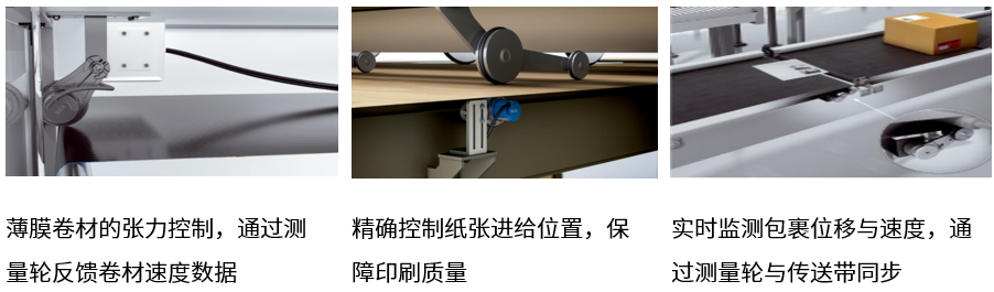

  典型应用&目标行业:

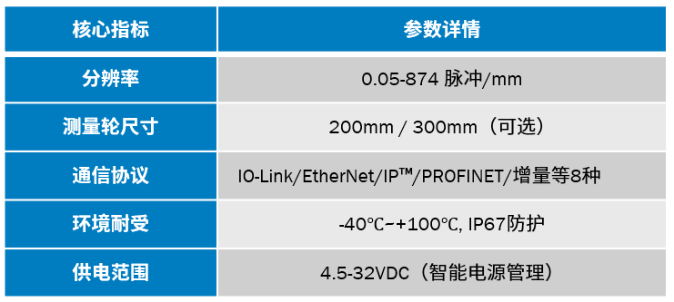

  技术参数速览:
  系列名称:MWS075
