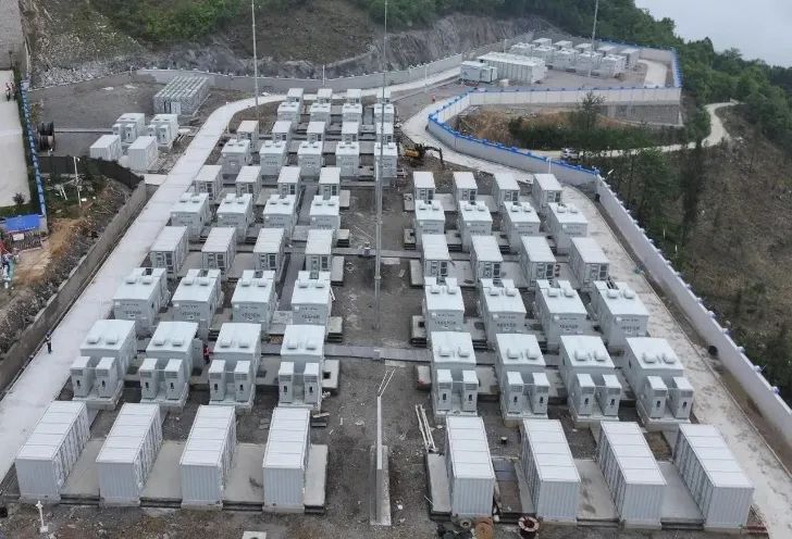

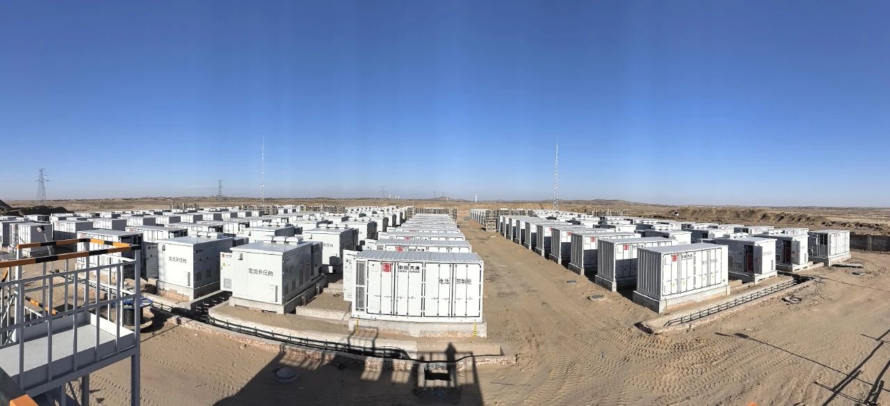

汇川技术储能构网技术已在多个项目中成功应用,展现了强大的技术实力和可靠性:蒙东地区首个自治区电网侧独立新型储能电站示范项目:该项目储能规模150MW/600MWh,采用60套2.5MW/10MWh储能单元,由汇川技术提供构网储能型PCS。年均放电量1.46亿千瓦时,年均节约标准煤1.12万吨、减少二氧化碳排放3.37万吨。
中广核云南麻栗坡县100MW/200MWh新型共享储能项目全容量并网发电。该项目采用“磷酸铁锂+全钒液流”混合储能方案和构网型技术路线,由汇川技术提供“锂电+液流”构网型储能PCS。将“共享储能”理念深度融入滇东南清洁能源走廊建设,项目可共享现有电力送出通道,实现风光储协同运行。
