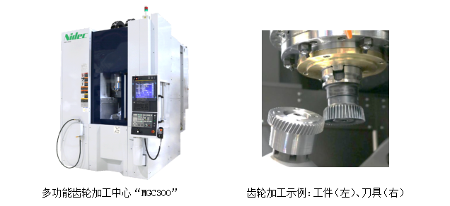

尼得科机床株式会社(以下简称“本公司”)将于6月20日起发售在立式5轴加工中心(以下简称MC)基础上增加齿轮加工功能的复合加工中心“多任务齿轮加工中心MGC300”。
本复合加工机不仅可以进行普通的机械加工和5轴加工,还可进行齿轮加工(滚齿加工、车齿加工、齿轮倒角),将这些功能集约在一台加工机上,通过减少换装次数和夹具数量,减轻操作员的作业负担。这种工艺集成化有助于提高以多品种小批量生产为主的零部件加工厂和齿轮加工厂的生产效率并降低成本,满足制造现场自动化和省人化的需求。
此外,带有齿轮加工功能的复合加工机还实现了同类产品中卓越的节省空间效果。
多任务齿轮加工中心“MGC300”特点
1.高效率、高精度的加工性能
该加工中心是以悬臂少轴结构、具有高刚性门式结构的紧凑式MC为基础所开发而成的,实现了主轴转速15,0000min⁻¹的高速主轴和直线轴快速进给速度63 m/min的高速驱动。此外,还配备了新开发的直接驱动式高速工作台,专用于齿轮加工。通过与高速主轴同步控制,实现高精度的齿轮加工。
2.通过工艺集成提高生产效率
除了作为加工中心进行3轴和5轴加工外,还能在一次装夹中完成齿轮的滚齿加工、车齿加工、去毛刺和倒角,从而实现无需换装作业的工艺集成化。这样就可以使用通用铣刀加工出齿轮形状,从而扩大齿轮制造的广泛性。

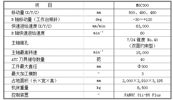

■多任务齿轮加工中心“MGC300”的主要规格
