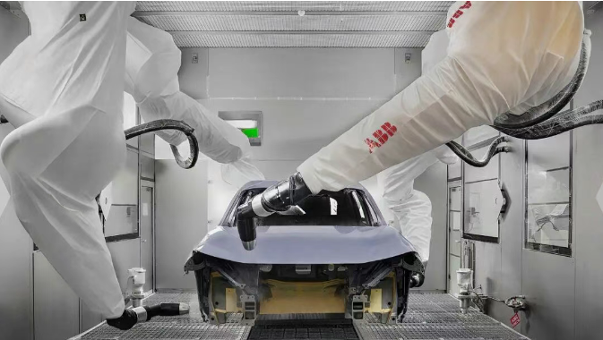

ABB机器人被选中为全球领先的汽车制造商奥迪的新生产基地提供先进、全自动化的机器人喷涂解决方案,助力其实现智能化升级和可持续发展。该新工厂位于中国长春,为奥迪在华首个专门生产纯电动车型的生产基地。
ABB集团高级副总裁、机器人中国区总裁韩晨表示:“可持续性与高效性是ABB一切工作的基石。通过在奥迪长春新工厂涂装车间部署47台ABB机器人和领先的配套数字化软件,我们实现了从擦净、色漆喷涂到清漆喷涂及表面检测的全流程自动化,从而为奥迪等制造商及其客户提升效率并创造价值。”

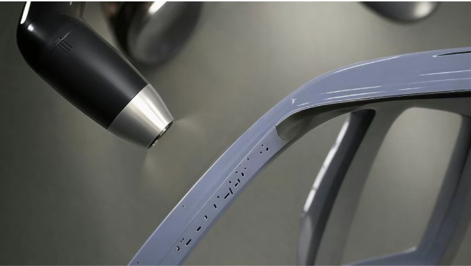

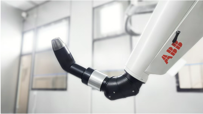

该涂装车间部署的ABB机器人中,30余台为IRB 5500七轴喷涂机器人系列,多数配备了ABB最新研发的高上漆率雾化器RB1000i-S,它可以将上漆率提升约15%,同时将涂料损耗率降低约50%。这不仅降低了涂料消耗,也有效减少了因过喷导致的二氧化碳和挥发性有机化合物(VOC)的排放量,同时延长了设备防护罩更换周期,降低了人工维护频率。
涂装车间还配置了ABB IRB 5350和6700机器人系列,负责引擎盖、车门及后备箱自动启闭预处理,以及剑刷擦净等自动化操作。喷涂流程完成后,车辆将进入全自动检测站,对膜厚、橘皮及色差等关键指标进行检测,确保始终符合奥迪严苛的品质标准。
整个解决方案的设计使其非常适合紧凑的空间,其占地面积比常规方案节省了大约25%。IRB 5500七轴机器人系列可实现更大的工作范围,并支持落地式或壁挂式的灵活安装定位。此外,通过采用“走停模式”(Stop-go),内喷环节在同一站内即可完成,进一步优化空间利用。
